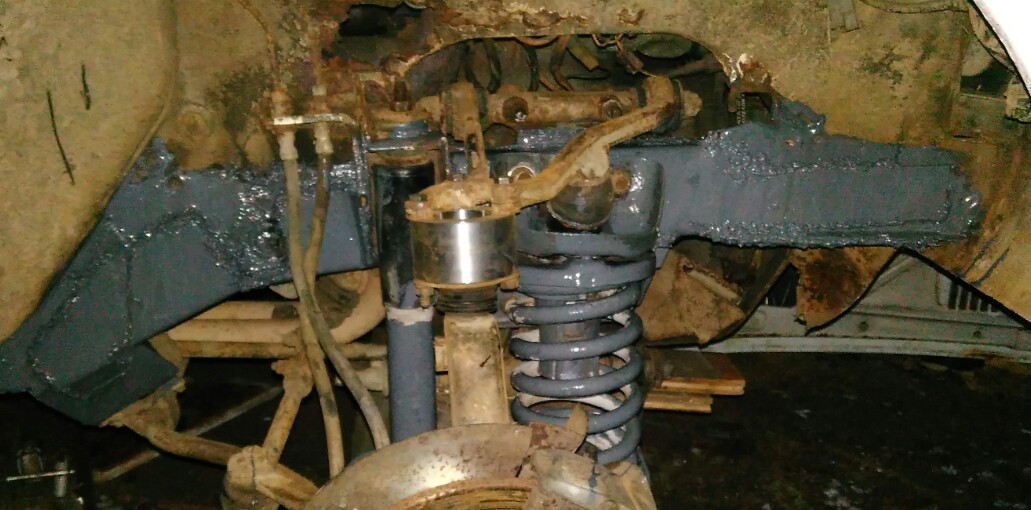

Dílo dokonáno :mrgreen: cca 14hodin celkem. Esteticky hrůza, ale snad to bude chvíli držet...

Re: Niva Ondra
Příspěvek od Mara »
Proti tomu co to bylo predtim, tak to vypada povedeně :D

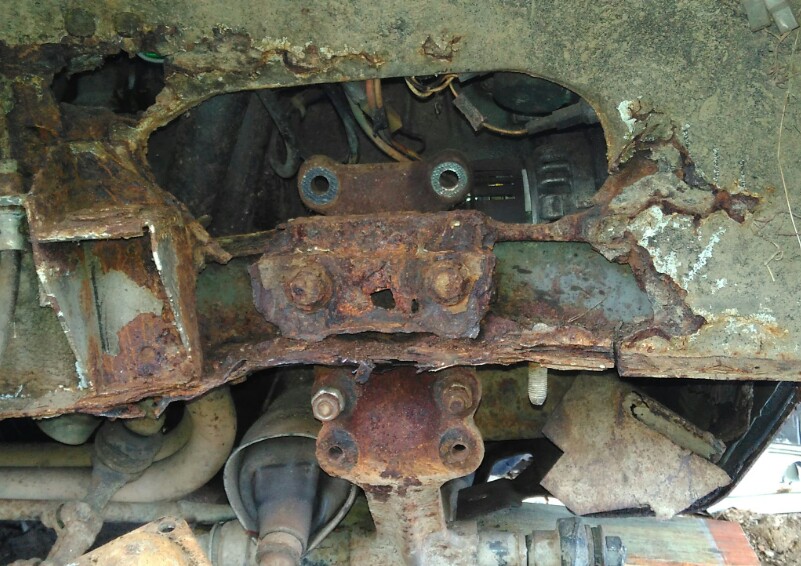

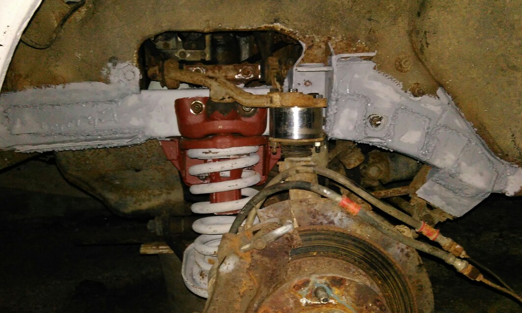

Tak mi to nedalo a pustil jsem se do druhé strany:-)
Re: Niva Ondra
Najsmutnejsie je, ze keby to z takeho matrosu robili vo fabrike, tak to vydrzi veky. Ale oni radsej preplatuju spodnu cast 3mi vrstvami tenkeho plechu a ani za polstorocia neprisli na to, ze to tam najviac hnije z celeho auta...

Re: Niva Ondra
Příspěvek od Ondra1,7mpi »
Jo, to asi jo, ta rez se nejvíc drží mezi těmi plechy, na povrchu nic a uvnitř hrůza...
Kdybych zároveň nezvedal tak mě to moc nebaví... Takto je to vše jednou ranou...

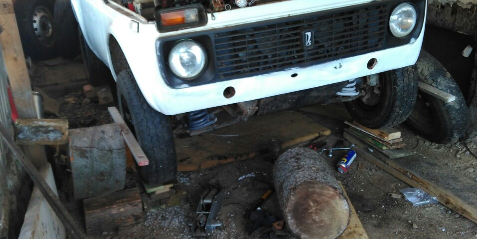

Hotovo, alespoň ňejaký posun v plánech s tímto vozidlem... Teď to projet, a hurá na výměnu spojky a převodovky... Pak zadek, vyztužení a zdvih...

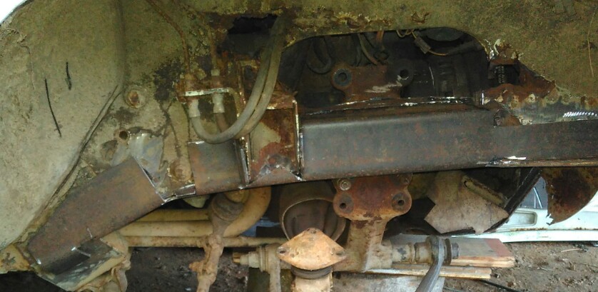

Tak jsem dnes vykuchal převodovky a spojku, chytil jsem tempo, tak snad to vydrží i v dalších dnech... Taky mi to zůstalo viset na tom věnci přítlačáku.... Ale jinak docela pohoda, čekal jsem to horší, když už to mám vypumpovaný, tak s tím sfouknu i výfuk...
Převodovka a spojka vyměněny, výfuk vyměněný, trocha domácí geometrie, ještě dobít baterií a bude lítat jako fík :mrgreen: ....
Ne dlouho, čeká hned na výměnu diferáků...
Re: Niva Ondra
Nemas odklon do V? Po zdvihnuti treba casto vybrat skoro vsetky podlozky...
Podložky jsem vybral a i jsem lehce ubrousil dosedací plošky ramen... Uvidím, možná ještě upravím jiná ramena...
Re: Niva Ondra
a hlavne to neostane takto vysoko, tak sa zase neunahli :) ja s fotky hovno poznam, takze toho sa nedrz :D
Jo vpoho, fotky mobilem ještě s úpravou aby to sem vlezlo stojí kvalitou za houby, ale chápu, příměřím to pak po testování... Ono to stejně moc km po silnici nenajezdí, spíš je to pokusný materiál a záložní stroj když ta MPI nepojede...
Chtěl bych ji osadit 235/75(70) R15 s ET -20, přendat na ní naviják a vybavit na brod, takže detaily úplně řešit nebudu...
