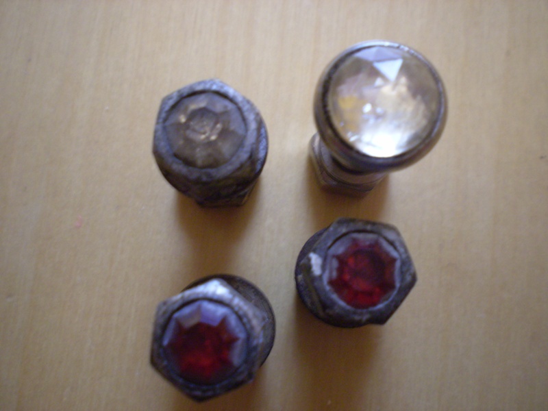

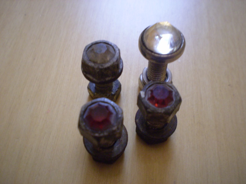

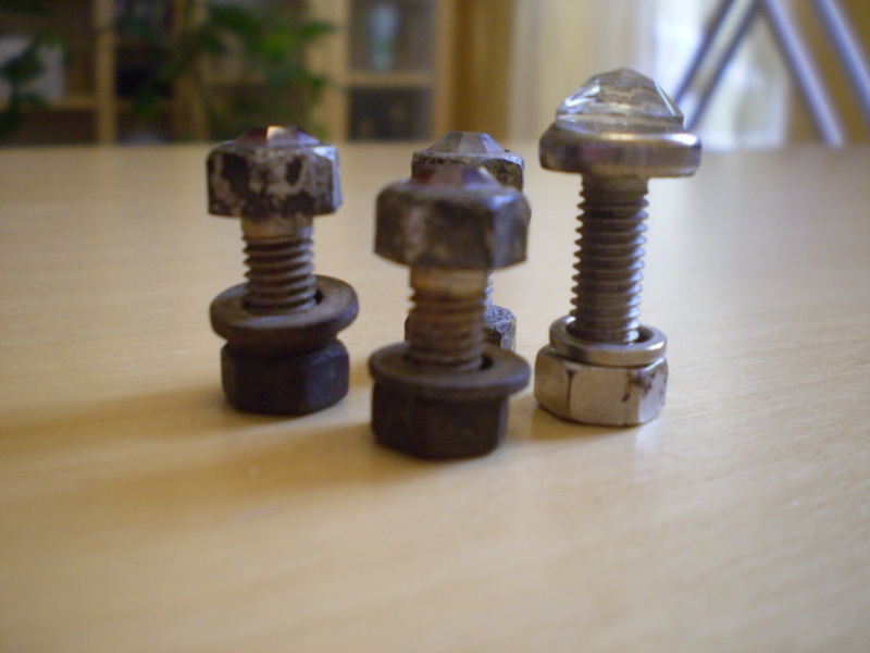

Tady jsou ty šrouby s kamínky. Jsou zašlé, ale vyčistit se dají. Červené jsou stejné, bílé odlišné, ale nemělo by to vadit. Co ty na to?
mceza
Příspěvky: 2077
Re: Zahraniční vůz po dědovi - VAZ 2101
Příspěvek od mceza »
Myslim, ze nevadi :-)
