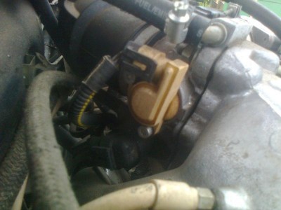

Příspěvky: 6301
Re: Volnoběh - kolísání, vysoké otáčky bez plynu, motor zhas
Tohle bych viděl na potenciometr, to je to špinavě bílý, to černý pod tím je servo volnoběhu. Mě to dělalo taky hodně podobně, drželo vysoký otáčky a za studena škubalo v tahu. CHE to nerozsvítí, poněvadž ŘJ nepozná jestli skoky v procentu otevření klapky skutečně dělá řidič šlapáním na plyn nebo je to kvůli třeba vydřený odporový dráze v potenciometru.

Ty torxy sou mě právě divný, já tam dycky viděl křižáčky, hele a co kdybys vyměnil ten potenciometr z bílý, po výměněně to chce při zaplým zapalování párkrát prošlápnout plyn odshora až dolů aby si řj nakalibrovala koncový polohy čidla.
