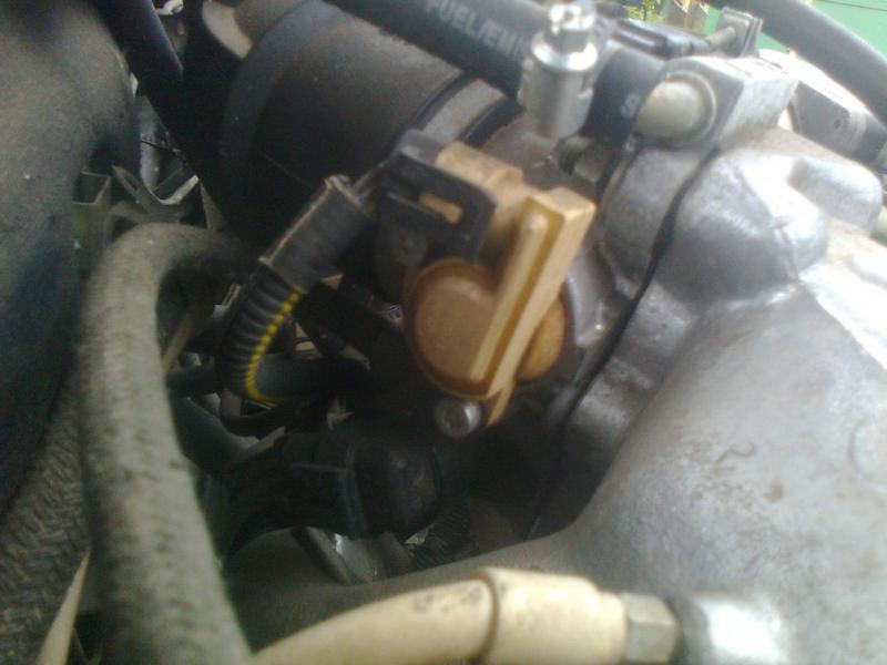

Od soboty se již vyskytuje zajímavá závada, vysoké otáčky na volnoběh něco přes 2000 ot při zahřátém motoru. A při jízdě, kdy je nutné akcelerovat to škube.
Kde že je přesně onen zmiňovaný motorek? Nebo na co sáhnout?

Sviti a skube porad? Co kdyz odpojis potenciometr klapky? Sani mezi vahou, res klapku ke vstrikum tesni? Neprisavas vzduch nekde vzduch?

Tohle bych viděl na potenciometr, to je to špinavě bílý, to černý pod tím je servo volnoběhu. Mě to dělalo taky hodně podobně, drželo vysoký otáčky a za studena škubalo v tahu. CHE to nerozsvítí, poněvadž ŘJ nepozná jestli skoky v procentu otevření klapky skutečně dělá řidič šlapáním na plyn nebo je to kvůli třeba vydřený odporový dráze v potenciometru.

Díky, kouknu ještě na to. Připevněný to je Torxama, asi 20. Snad na mě něco nevyběhne :-)
Až to bude dělat, zkusím odpojit potenciometr.
Včera jsem taky preventivně přehodil váhu vzduchu z bílé. Budu to sledovat.

Ty torxy sou mě právě divný, já tam dycky viděl křižáčky, hele a co kdybys vyměnil ten potenciometr z bílý, po výměněně to chce při zaplým zapalování párkrát prošlápnout plyn odshora až dolů aby si řj nakalibrovala koncový polohy čidla.
