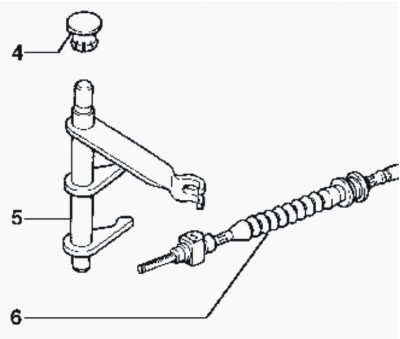

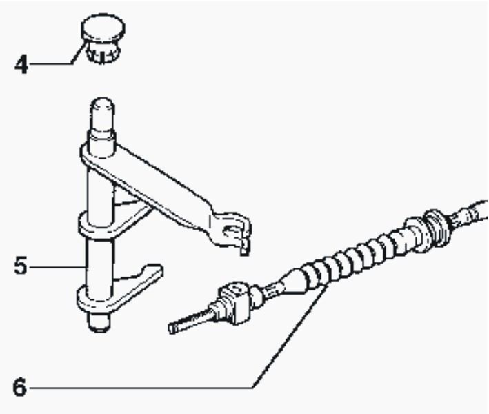

O několik (mnoho) stránek před Tvým příspěvkem se na tohle téma (páka spojky) zmiňovali Skalouš a Tavri. L.
Zavařit to jde, ale myslím, že to musí ven a rovnou se vyplatí udělat spojku.
Stalo se mi to v cca 50tkm a lamela vypadala dost bídně. Teď mám 105tkm a spojka je zatím OK.
Sk.
Čahoun: Od doby, když jsem zjistil, že spojka zabírá jinde, než to upadlo jsem najel cca 50km, takže před Chorvatskem doporučuju řešit do úplného vyřešení.
Představa, že tuhle opravu pořizuju i s odtahem za rakouský peníze by mě dost děsila....
Kolik máš najeto?
Kolik máš najeto?
Sk.
Láme se to ve svaru u hřídelky - na druhém konci, než je chycené lanko. Vidět to myslím není. Já to zjistil tak, že spojka začala zabírat jinde.
Sk.
no nakonec svarecku maj v kazdym servisu
a co se tyce odtazeni... nevim jak je to s predpisamam v rakousku jestli se smi tahnout na lane a nebo je povinna tyc pripadne jestli odtahovka neni jedina moznost
skalousi,, ja myslel ze když se urve ta paka tak se pouze spojka neda vypnout a mas tam natvrdo zarazeno....
vim ze treba u filcky slo radit pri pretrhnutym spojkovym lanku oprnou manipulaci s plynem a radici pakou bez problemu ubrat plyn tak aby sel vyndat kval a pak srovnat otacky motoru a prevodovky a natlacit tam hodny kvalt..potichu a bez pocitani zubu:-)
u lady jsem nemel potrebu to zkouset.......
Jiří: Řadit lze jak popisuješ. jen je problém s rozjezdem.
A ta páka než se úplně urve, tak se v tom svaru nejdřív ohne, takže cca 50km to jen "přenastaví" polohu záběru spojky.
Sk.
Skalouš: Je to zhruba uprostřed té hřídelky. Jsou tam takové dvě packy, co strkají do ložiska. Na druhém konci hřídelky nic není. (je uložená tak, aby se celá hřídelka mohla pohybovat ve své radiální ose)
