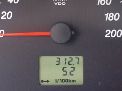

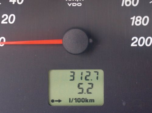

Priora se "vyznamenala" :D Od tankování v Havrani cesta do Žatce - Bíliny - Příhrazy - Bílina spotřeba krásných 5,2 :D Samotná cesta na sraz + Spanilka skoro 313km.
