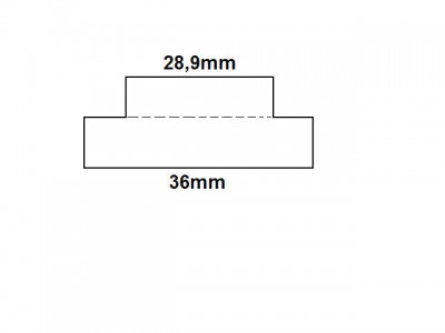

Potrebujem nieco taketo, chcem to pouzit na baterku ako drziak farebneho filtra. Najlepsie by bolo nieco z gumy. Co by bolo idealne ?
