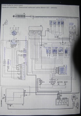

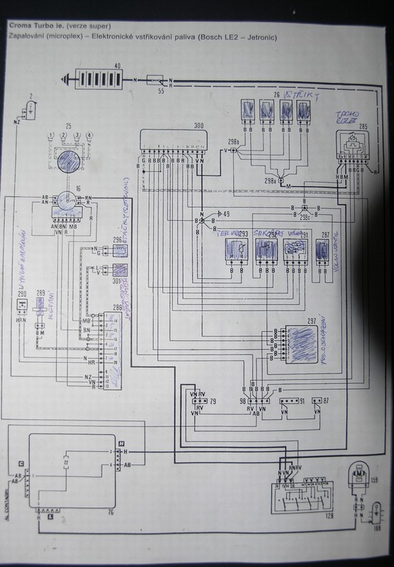

Kurec poradte nekdo ohledne toho napajeni RJ. Ondro 07, ty bys to mel mit teoreticky stejne, nevis o tom neco? Uz bych to chtel nahrubo zfinisovat a startnout. Bez toho motor ani neskytne

ja jsem si takovyho konektoru na sve kabelazi nevsiml, ale mam nektery draty ustrizeny a rekonstrukce bude probihat az na aute primo. Jakou mas RJ davaj seriove cislo a oznaceni ja se podivam do schemat co mam doma ke crome.
Mel by jsi mit neco jako: BOSCH 0.280.120.312 nebo podobne
Nebo to mas k RJ zapalovani? Magneti Marelli Microplex MED 601 B
Mozna uz vim, ale podle planku by ty draty meli byt bily. Mel by to byt konektor cislo 98, vpravo dole, jmenuje se to deska spoju, je na to privedeno +12 po sepnuti klicku spinacky c. 128 a 159 je cerpadlo paliva a jeho zapojeni.
