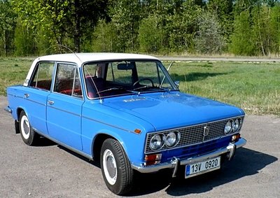

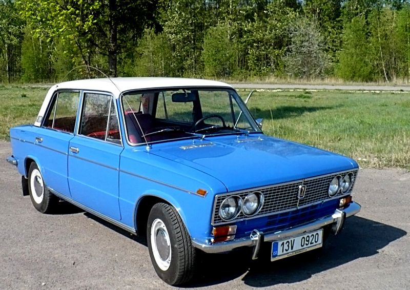

Dnes jsem dokončil montáž "biče" na 03 :) Tuto anténu jsem měl na 01, když mi ji táta dal, po krádeži auta (a naštěstí nalezení) už nebyla :( Tak už mi hraje (?) dříve popisované rádio TESLA i za jízdy ale 100% to není a navíc jsem zjistil, že mi motor při otáčkách trochu ruší :( Takže na delší cesty to bude zas MP3 v kastlíku propojená s kazetovým adaptérem :)

Ne, origo háček nemám, musel jsem vymýšlet. Také nemám origo patici+kabeláž, opět jsem musel vymýšlet a sehnat soustruh :) Rozdíl proti origu, kdy šel prut jednoduše vytáhnout z patice je, že je ta chromová polokoule natvrdo přišroubovaná :)
Pak je ještě novější verze s pružinou na začátku prutu, já mám tu starší s polokoulí.

Z asi 2mm hliníkového plechu, jeden jako L se zahnutím/háčkem nahoře (ten je ještě v bužírce), druhý krátký rovný a jsou dvěma šroubky M2 stažené k sobě. Navíc oba plechy jsou na koncích vypilované, že se "zasekly" o chromové obložení okapničky.

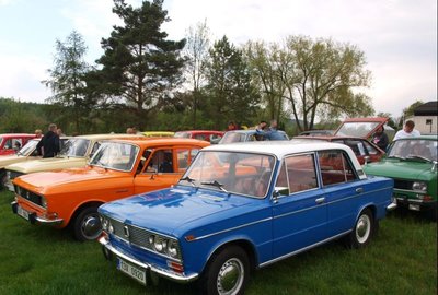

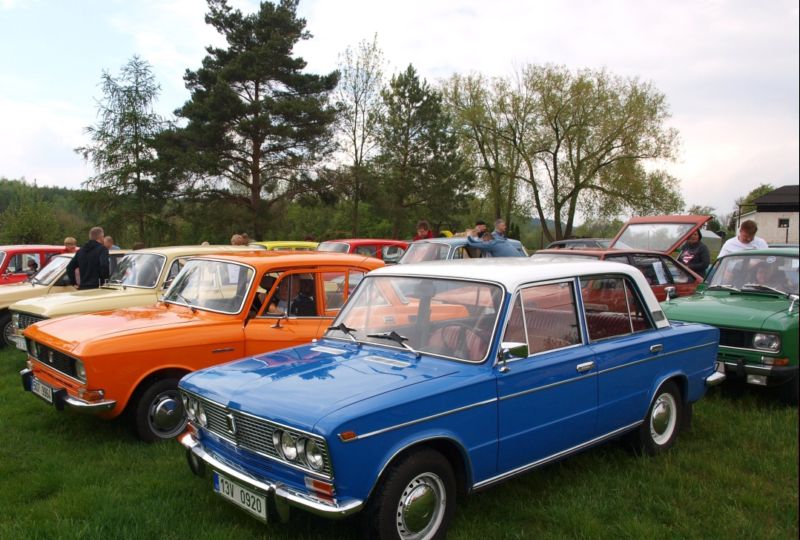

Dnes se 03 zúčastnila Jarní jízdy, která začínala ve Vinoři, ale my ze Severu jeli rovnou do Kochánek, kde byla první pauza na oběd a vyhodnocení soutěží, pak se jelo do Rabakova - muzeum Jawa. Počasí se velmi vydařilo, tak i díky tomu moc pěkná akce :D
Díky "nové" anténě jsem poslouchal na SV i moje oblíbené Country rádio, bylo to takové Retro, vysoké napětí, troleje apod to dost rušilo :mrgreen:
Zde pro zájemce foto :
