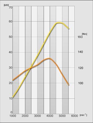

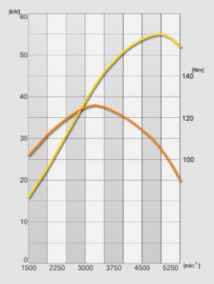

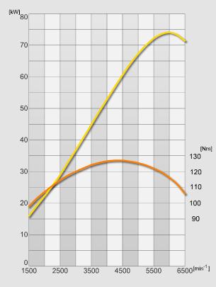

Velká omluva - poslední modelový ročník Fabia I byl osazován motorem 1,4 16V o výkonu 59kW (nikoli 63kW). Malý překlep..... :wink:
Takže tři výkonové modifikace motoru 1,4 16V skutečně byly, ale vloudila se chybička.
Jen si dovolím doplnit upravené údaje:
Motorizace 1,4 16V 55kw se značila 16V.
Motorizace 1,4 16V 59kw se značila 16V.
Motorizace 1,4 16V 74kw se značila 16V.
Grafy výkonových parametrů těchto motorů jsou převzaté ze stránek Škoda Auto.
