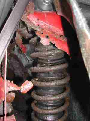

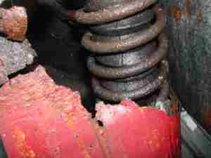

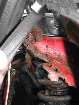

Pravý zadní podběh
Příspěvek od terezab »
Tak takhle v pátek skončila má jízda z Brna do Hlinska. :cry: Skončila jsem 14 km za Poličkou.
Teď si držím palce, aby se to povedlo opravit. Pro jistotu nechávám zkontrolovat i ty ostatní podběhy. Pokaždé když si začnu pochvalovat dvého drakouše, tak se něco pos...e.

Příspěvky: 3315
:shock: tak to je huste :shock:
Příspěvky: 6302
Drsný, každopádně už druhej případ (Mušketýr v bazaru), budu se na to muset podívat. Oboje ročník 2000, ne?
Wolf
Příspěvky: 1246
Bydliště: Kraj Lučanů
Příspěvek od Wolf »
zelvotron píše:Drsný, každopádně už druhej případ (Mušketýr v bazaru), budu se na to muset podívat. Oboje ročník 2000, ne?
Možná lepší nevidět :) . V roce 2000 uz tady stříkali u všech dovezených aut spodek, ale jak vidno, tak nic moc.
terezab
Příspěvky: 47
Registrován: pát úno 17, 2006 10:12
Bydliště: Mělník
Jo jo ročník 2000. Skoro jsem to ořvala. Jediný co je tak trochu pozitivní, že se mi to stalo ještě před technickou (březen). A to ještě bohužel při nakládání rupnul ten plastovej spodek (netuším jak se tomu nadává). Doufám že to fakt jsou jen plechy. No uvidím co se dozvím.
