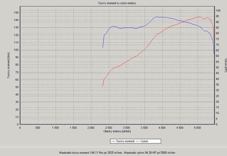

Dneska sem byl na brzdě měřit výkon a směs. Je to pořád hodně chudý a zvětšování trysek už nepomáhalo, tak sme se na další ladění a měření vyprdli a nechali to bejt. Takhle jak to je, to má 95 koní při cca 5400 ot/min a 144Nm při 3800ot/min. Uvidíme, co s tim provede hlava z HU a dvojitý karburátory...
Tady je graf z brzdy:
(ten kluk vždycky vybere ten nejošklivější. Všecky byly podobný, ale tenhle má zrovna ve špičce takovej hnusnej propad...)

To je porad jen spatna karburace, kdybys tady na tenhle motor nasrouboval webry tak vykon poleti nahoru nehorazne. Tak tobe to od 5000ot/min slo uz dolu, kura taky bych si to zmeril, me to jde prave od peti do vykonu.

Vidíš, dosáhl jsi stejného výkonu, jako měla moje 2103! Gratuluji Ti.

Mě zase uklidňuje,že v TT na sprintech jsem proti Pájovi měl pramalou šanci na úspěch se svou desítkou,její výkon je o 20 kobyl menší,takže se na ní nemůžu zlobit.

Acibuk píše:Vidíš, dosáhl jsi stejného výkonu, jako měla moje 2103! Gratuluji Ti.
Buď si tam zapomněl smajlíka, nebo pořád věříš na pohádky. :roll:
