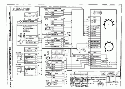

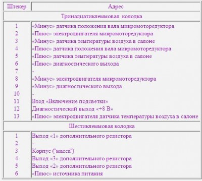

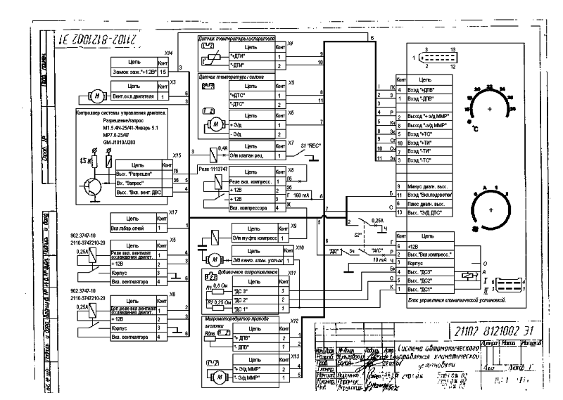

Blíží se "vítězství" nad závadou topení. Budu zde uvádět postupně další poznatky jako doplňky k tomuto tematu. Zatím jsem úspěšně "dešifroval" schema od Mirazv, které není přesné, nesouhlasí některé číselné odkazy, jsou tam obvodářské chyby a je zřejmé, že bylo "šito v rusku a horkou jehlou".

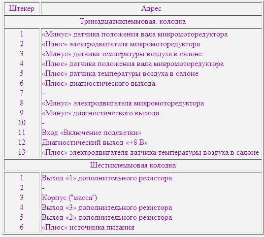

Přesto souhlasí i některé barvy vodičů a hlavně zapojení konektoru řidici jednotky topení - mimochodem dělané stylem "proč to dělat jednoduše, když to jde složitě". V jednotce je dokonce mikroprocesor PIC, takže tím pádem je prakticky neopravitelná. Jednotka je až podezřele podobná jednotce z vozu Peugot 504 u kterého jsem kolegovi nahrazoval odpory v buzení motoru ventilátoru.
Naštěstí závada je na 99% mechanická - zasekává se hlavní klapka nad radiátorem. Řešení se už rýsuje.

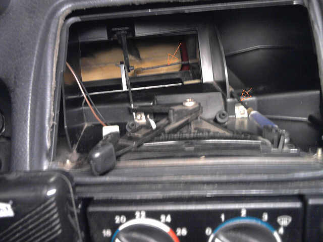

Klapka má těsnění z polotvrdého pěnového materiálu - ten pravděpodobně "nabobtnal" (je možné, že to způsobily výpary z ředidel při opravě laku dveří). Demontáž celého topení a odříznutí nebo odbroušení klapky by znamenalo "velkou rozborku". Pro uvolnění stačilo malé pošťouchnití šroubovákem ve středním výdechu palubky. Proto jsem zde vložil "bazmek" ze svářecího drátu 3,15 mm tak, že klapka nedovře úplně (ale automatika vypne napájení motorku serva) a drát při otevírání svou pružností ještě otevření pomůže (proti "pazvukům" je na drát v místech styku s tvrdými plasty navlečena PVC hadička). Takto vytvarovaný drát nijak nepřekáží pomocným klapkám ovládaným páčkou na výdechu. Nepovažuji to za profesionální řešení, ale doufám, že přežije mně i vůz.

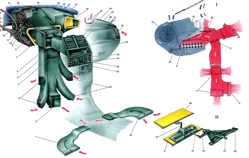

Jestli si dobre amatuju, tak ty klapky sou tam dve. Jedna pousti vzduch na radiator a druha ho pousti z radiatoru do ventiace. Takze ti nemusi chodit ta rvni klapka.
