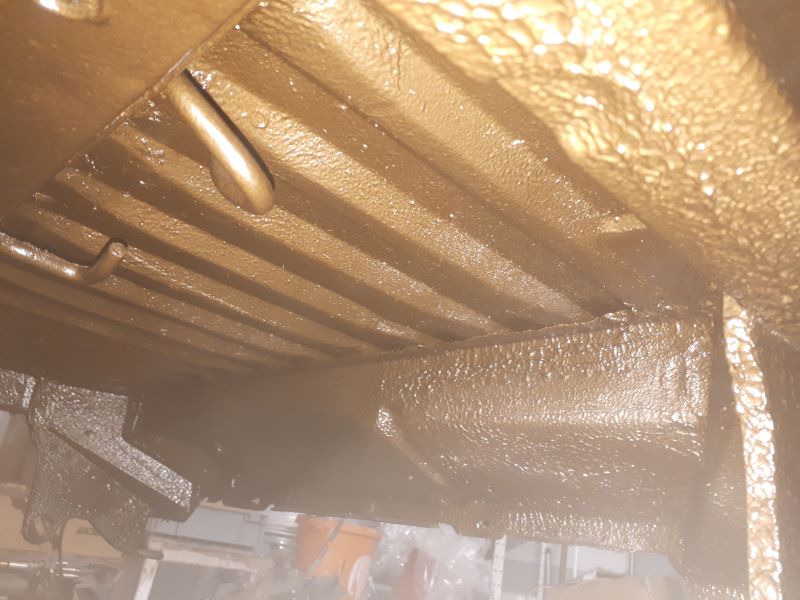

Pokud se podaří načíst obrázek, tak fotka, jak to vypadá. Pouze nosníky ze strany ostřiku kola a čelní zadní nosník jsou dělané Flexonem, zbytek už jen voskem, i když to vypadá "hrubé".
Kde není potřeba, nestříkej ty hrubý struktury! Jen opravdu na místech "opískování" kamínky. Pokud budeš dávat plastové vložky do podběhů, tak taky jen stříknout voskem 482. V místech, kde jsou přiznané spoje, tak ty přestříknu voskem od Dinitrolu ve spreji. Pokud je to třeba na podlaze, která pak má být přestříkána celá, tak nejprve pořádně zaleju sprejem tyto spoje, přebytek otřu a pak stříkám 482 kou plochu. Funguje to.

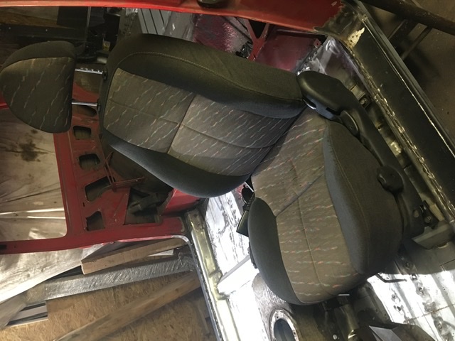

Dárce předních sedaček.. hyundai accent
Sedačky včetně nastavení bederní opěrky

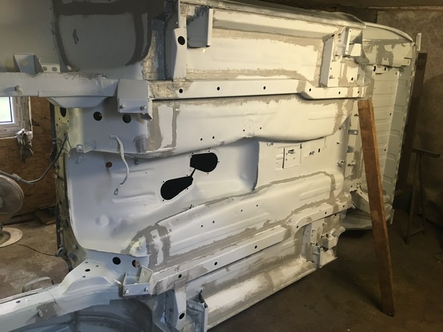

Jinak spodek poctivě zatřeny všechny spoje tmelem.

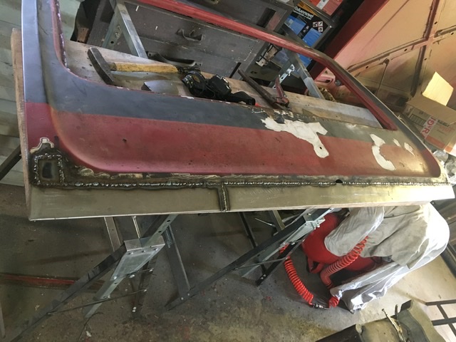

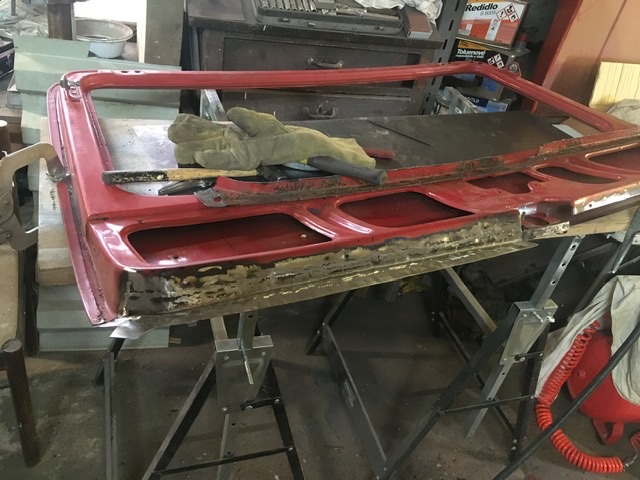

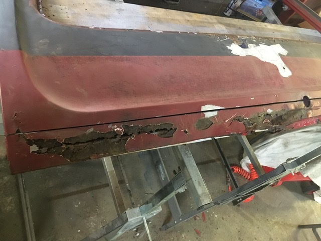

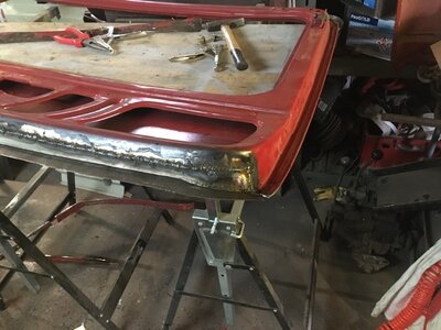

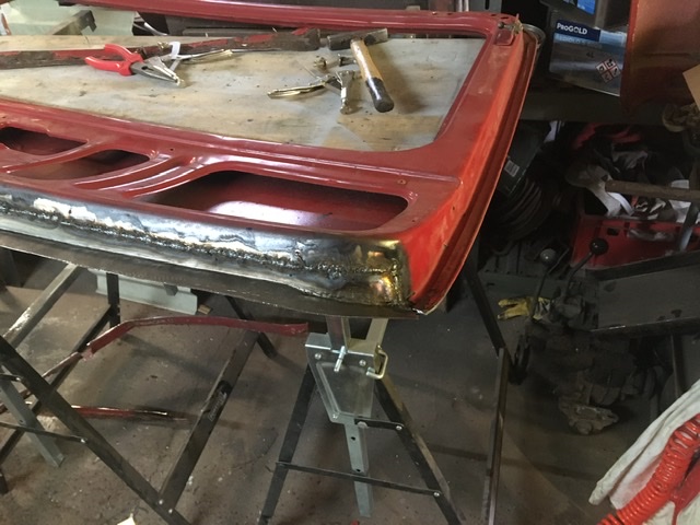

Jedna víkendová oprava víka kufru
1,3 m svár na tupo
1,3 m svár na tupo
