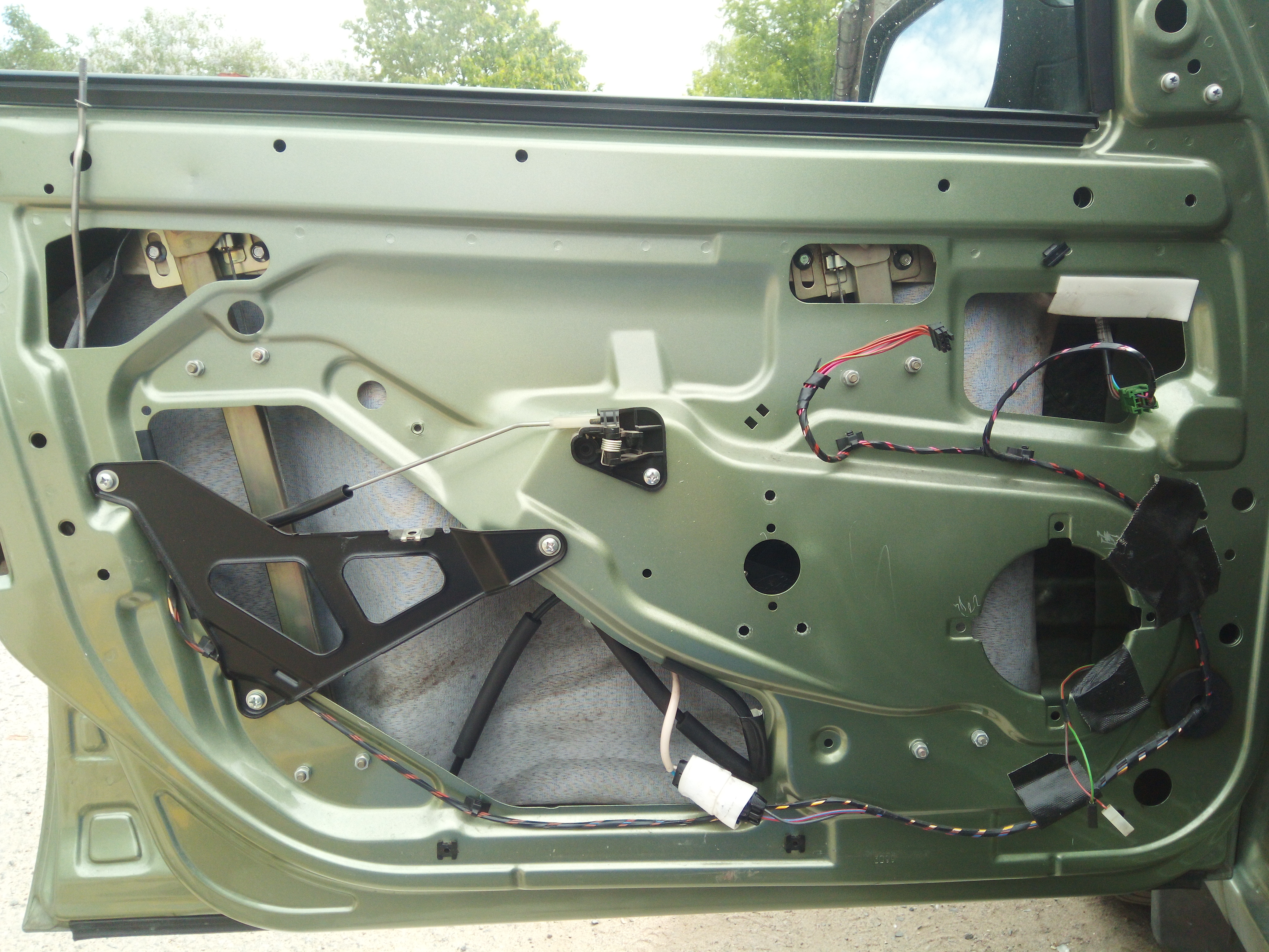

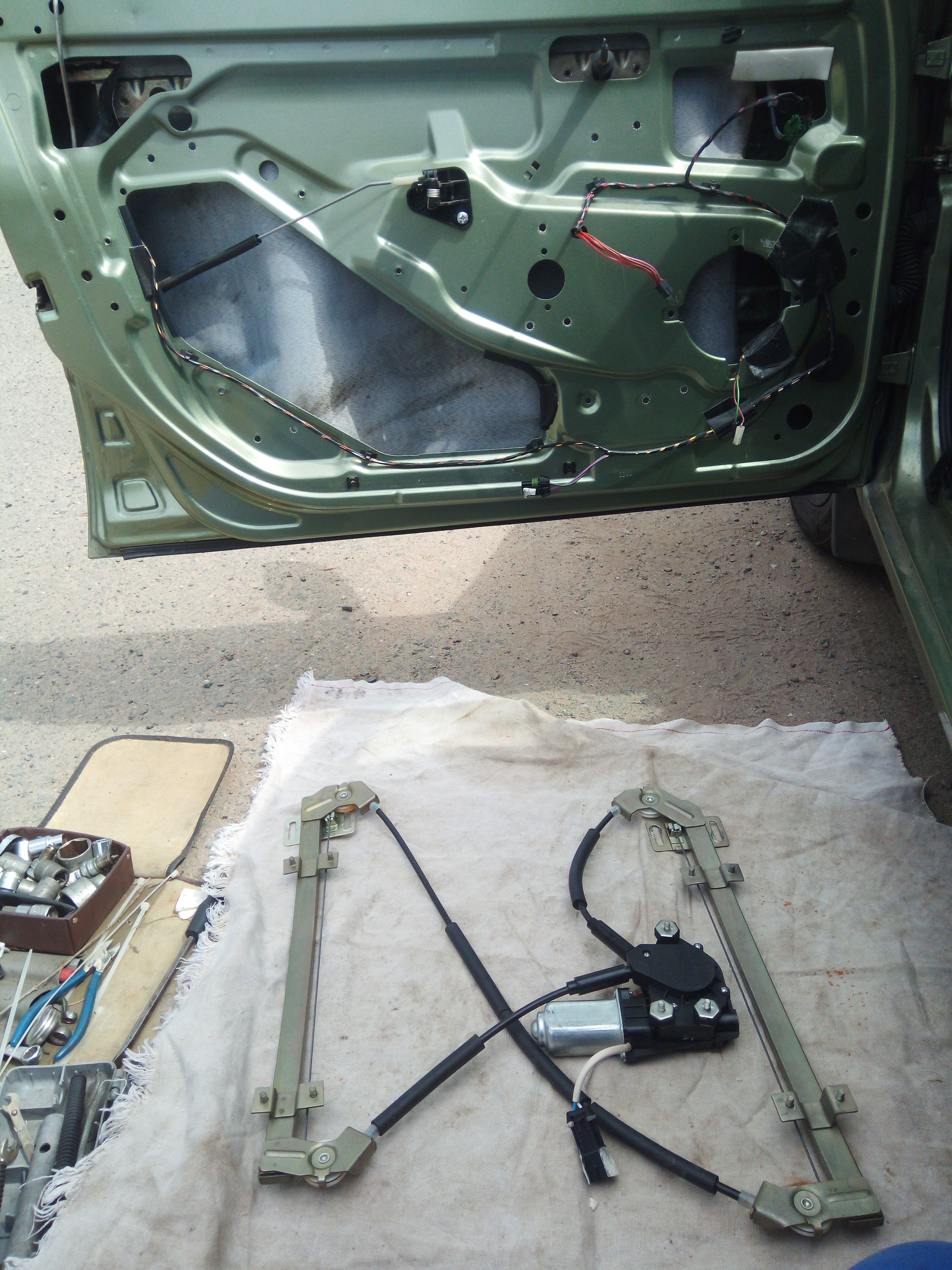

Přestalo mi fungovat stahování okna u řidiče a vpravo vzadu. Po zmačknutí je slyšet cuknutí mezi motorkem a převodovkou, ale jinak nic asi se to někde kouslo nebo co, páč v pátek jsem řidičovo okno běžně používal a žádné náznaky poruchy nebyly. Sundal jsem tapec ale vůbec s tim nehnu lana našponovaný jak blázen...
Obrázek je asi s pravých dveří ale jinej nemám, zřejmně celé lanoví i s kolejničkama a s kladkama je dohromady....

1.Máj svátek práce, tak jsem se pustil do výzkumu okna. Pan N z Sadské mi poradil ať povolim šroubky od mechanizmuna okně a poťukám motůrek, ono to opravdu pomohlo, ale jen na pár stáhnutí a vytáhnutí tak jsem celý mechanizmus vyndal ven, žádný známky opotřebení nebo snad poškození nejevil, tak jsem cvičně rozebral motůrek a vyčistil komutátor, obrousil lamely a protáhl mezery, dost prokouk, zpětná montáž a zatím to chodí.

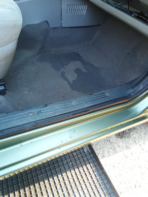

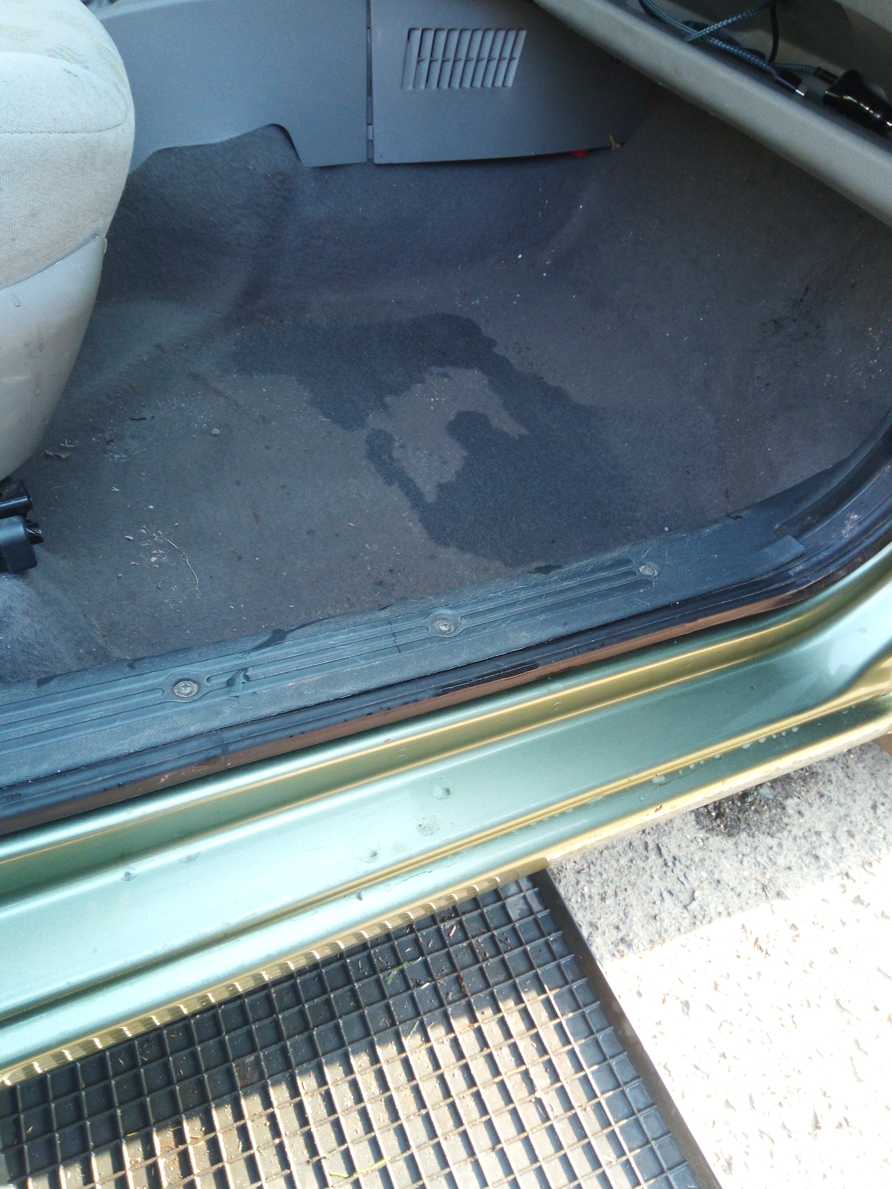

Sem teď ráno dokaď nejsou fronty jel poprvé s Kalčou do myčky, jaké překvapení když ke spolujezdci začla týct voda a to docela slušným proudem, naštěstí nejvíce nateklo na gumový koberec. Jediný co mě napadlo bylo přepnout ventilaci z vnější na vnitřní no naštěstí už pak moc vody v programu myčky neteklo tak ani dovnitř. Dotaz zní: taky přenastavujete ventilaci když jedete do myčky?

Raduz píše:Sem teď ráno dokaď nejsou fronty jel poprvé s Kalčou do myčky, jaké překvapení když ke spolujezdci začla týct voda a to docela slušným proudem, naštěstí nejvíce nateklo na gumový koberec. Jediný co mě napadlo bylo přepnout ventilaci z vnější na vnitřní no naštěstí už pak moc vody v programu myčky neteklo tak ani dovnitř. Dotaz zní: taky přenastavujete ventilaci když jedete do myčky?
Vyčisti si odtokovou hadici pod kabinovým filtrem v motorovým prostoru. Když jsem ji měl ucpanou tak mi to taky dělalo, po vyčištění je to v pořádku.

Děkuji, hodím průzkum, předpokládám že to mám hledat na straně spolujezdce.
