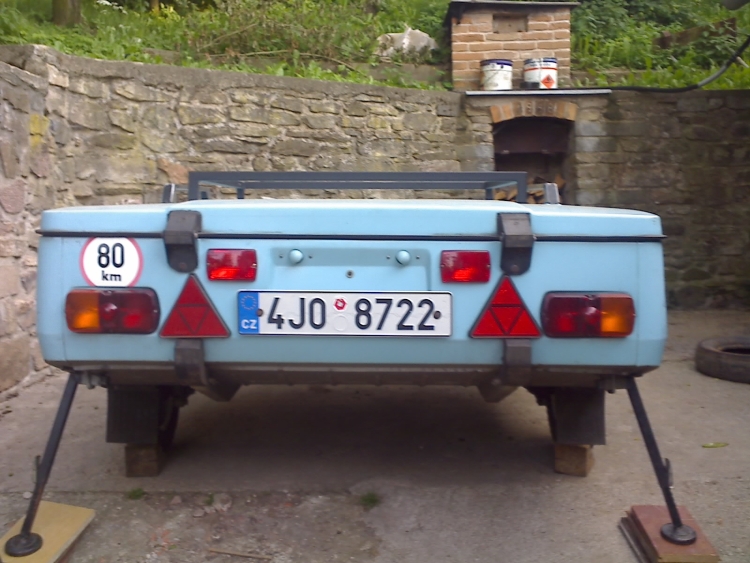

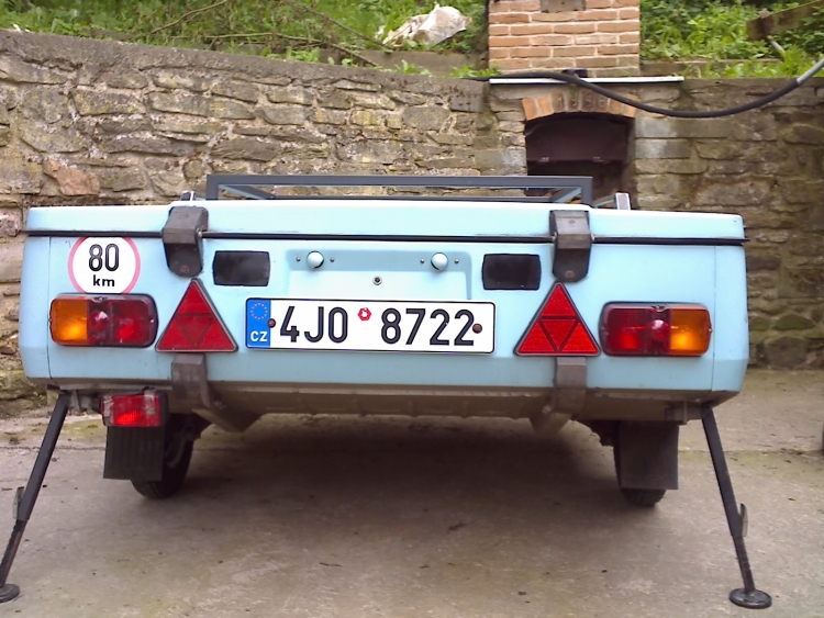

A vzadu máme hotovo:
Pro ilustraci jak to vypadalo na začátku:
V jiném tématu (zde: http://forum.ladaklub.com/viewtopic.php ... start=1680) jsem řešil jistý drobný problém.
Kdyby náhodou někdo ty boční blinkry z favorita chtěl - rád se jich zbavím. Po delším přemýšlení jak to udělat, aby to trochu vypadalo, jsem implantaci těchto (rozuměj českých) blinkrů zavrhl.
Mám v plánu osadit místo malé boční odrazky boční bliknu z hranatce. Jednu dobrou jsem vybral z mrtvoly a po přiložení na vozík to vypadá velmi dobře, tedy lépe než ty český.

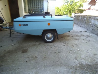

Valdo - bez obav. Podíváme-li se na tento obrázek:tak vidíme, že na boku mám odrazky dvě. Jednu původní - malou, která je v přední části a tuto mám v plánu nahradit blinkříkem. Druhá, větší odrazka je uprostřed, mmch mám pocit, že předpisy o bočních odrazkách mluví trochu jinak. Tedy pokud si vzpomínám, říkaly něco o umístění v první třetině.valda1971 píše:... vozík MUSÍ MÍT NA BOKU ORANŽOVOU ODRAZKU
Zatím nad tou výměnou přemýšlím a jsem rozhodnut tak 75/25, že to udělám. L.

Ten prolis na SPZ si vysloveně říká o čtvercovější značku, dá se vůbec při převodu sehnat nebo se musí o ní žádat do výroby?

Nad čtvercovou či obdélníkovou zadní SPZ/RZ taky přemýšlím.

Edit: tak jsem před chvílí poslal e-mailem žádost o informaci na zmiňovaný magistrát ... toš to su zvědavé, jestli a co odpoví.
Zkuste se na to zeptat někdo někde jinde. Prolis má cca rozměr 33 x 17. Standartní rozměr RZ je 52 x 11.
Edit 2:právě jsem obdržel odpověď z Vyškovského magistrátu (mmch. se divím, že tak rychle a věcně
Dobrý den,
pro přípojné vozidlo je určen rozměr RZ:
520 x 110 mm (typ 102) nebo
340 x 200 mm (typ 104).
Jiný rozměr RZ pro přípojná vozidla se nevyrábí.
To budu ten prolis přeměřit pořádně (nejen na monitoru s pravítkem a kalkulačkou
). Ale mohlo by to vyjít. Pokud se mi vydá těch 34, tak těch 20 už mi tak nevadí
