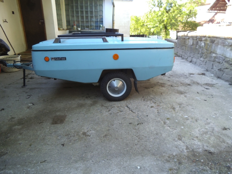

Při výměně boční odrazky za blinkr nezapomeň, že vozík MUSÍ MÍT NA BOKU ORANŽOVOU ODRAZKU !

Valdo - bez obav. Podíváme-li se na tento obrázek:
tak vidíme, že na boku mám odrazky dvě. Jednu původní - malou, která je v přední části a tuto mám v plánu nahradit blinkříkem. Druhá, větší odrazka je uprostřed, mmch mám pocit, že předpisy o bočních odrazkách mluví trochu jinak. Tedy pokud si vzpomínám, říkaly něco o umístění v první třetině.
Zatím nad tou výměnou přemýšlím a jsem rozhodnut tak 75/25, že to udělám. L.
Příspěvky: 7333
Re: Stanový přívěs Skif M
Když máš dvě, tak mlčím...... :lol: To jsem samozřejmě nevěděl a jen myslel dobře :wink:
Tady něco málo píšou :
http://www.karavan.cz/tabulka-svetel-karavanu.html
