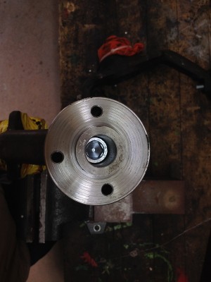

Takže vážení zájemci o zvedání, Majo (ty jsi se zajímal nejvíc),
trochu se pokročilo a mám čas sem dát podložky, co dorazily od soustružníka.
Je to teda systém, který se mě a Majovi zdál nejvhodnější.
Vše je malinko masivnější aby to bylo trvalé a pevné. Ocel vysoké třídy a tvrdosti.

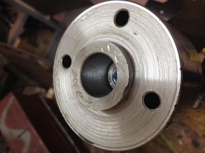

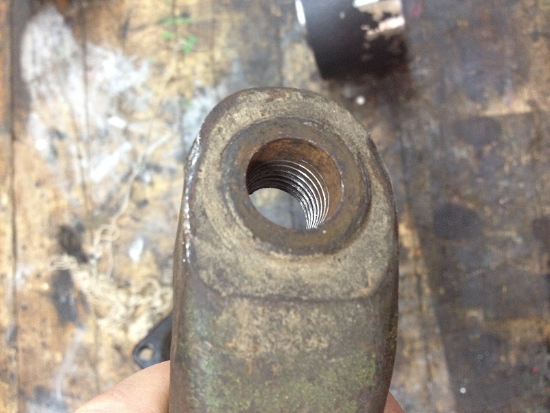

V konusu je vyříznutý závit. Má to hned několik výhod a důvodů:
- Aby se tam vešel šroub - musel by se konus vybrat a tak by zbytečně došlo k úbytku materiálu což by mělo vliv na pevnost vršku těhlice
- Proti povolování. Dolní pojistná matka bude sloužit vlastně jen jako kontra.
- Do konusu krásně pasuje a dá se bez problému opět vrátit čep.

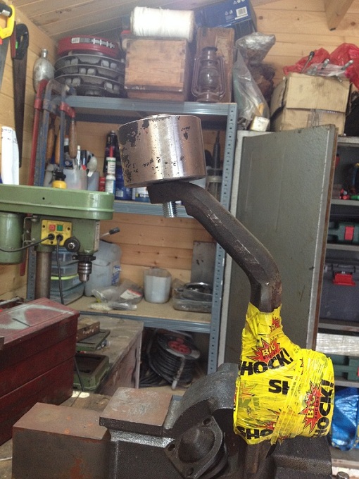

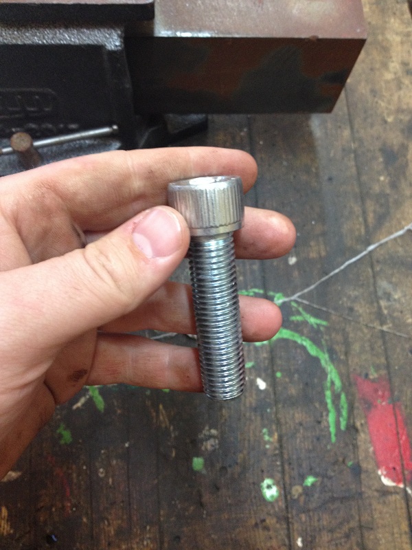

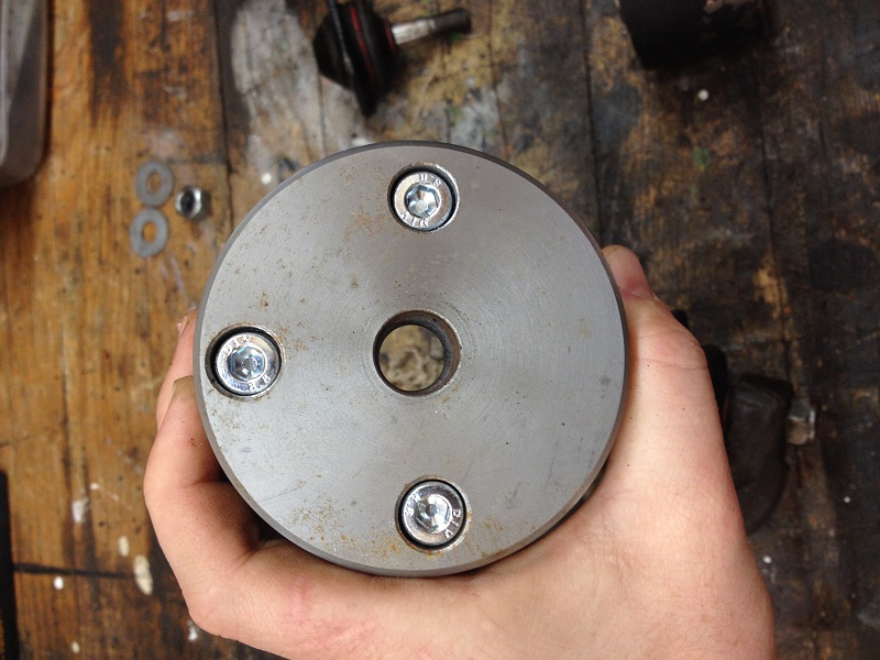

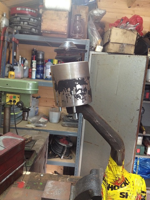

Prodloužení na našroubované v těhlici masivním šroubem.
Zítra jedu do Fabory koupit ještě jiný šroub o vyšší pevnosti. Tohle je jen 8.8.
Na prodloužení je udělaný zámek aby to ní druhý díl s konusem pro čep zapadl a nemohl se nikam hýbat. K zajištení slouží 3 pevnostní šrouby vystavené tak pouze tahu, nikoliv střihu.

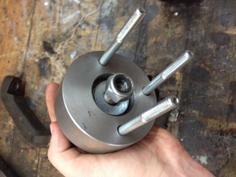

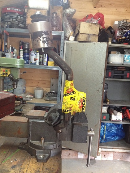

No takto vypadá konus kam se davá čep.
Ten se chytá zespoda šroubem do ocele a ta se chytá třemi šrouby do druhé části přišroubované k těhlici.

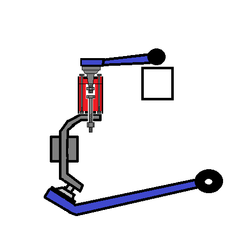

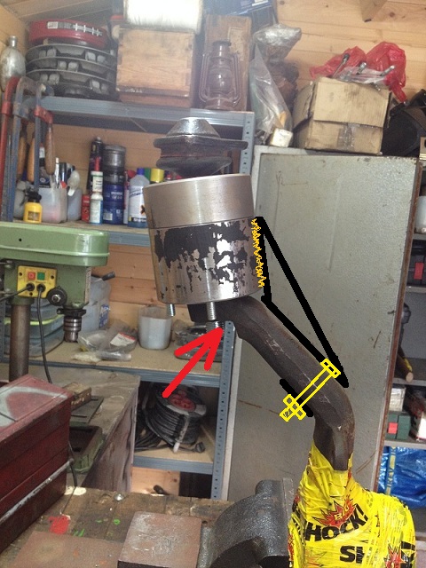

Samozřejmě při prodloužení těhlice vniká větší páka na těhlici a řekl bych, že by mohlo být větší riziko například zlomení. Místo jsem označil červenou šipkou.
Proto mě napadlo vyrobit vzpěru z plátu ocele (černě) a k prodloužení jí přivařit (oranžově) a k těhlici jí přištoubovat dvěma šrouby. šrouby by byly vedle těhlice (na obrázky tu vypadá, jako bych chtěl do těhlice vrtat - tak ne) a fungovaly by jako objímka..
Co myslíte? Nebo se zbytečně bojím?
Názory?
Díky! :-)
Příspěvky: 6456
Re: Přizvednutí nivy
Vyzera to dobre. Myslim ze to dodatocne vyztuzovanie by bolo kontraproduktivne - oslabil by si tehlicu vrtanim diery na sroubu.
Aj tie srouby m8 by som dal tvrdosti 8.8. Tvrdsie by mohli byt nachylnejsie na zlom, 8.8 su este stale dost pruzne.
wwwwenca
Příspěvky: 114
Registrován: čtv říj 03, 2013 22:30
Bydliště: Praha - západ
Příspěvek od wwwwenca »
No právě, že bych do těhlice nevrtal..
Jak píšu nad fotkou, drželo by to na dva šrouby a vlastně by to tvořilo takovou objímku okolo těhlice. Jako je to na obrázku, šroub by byl vedle těhlice a na druhé straně další... :)
Co myslíš? :-) Sichr je sichr, ne?
A ty tři šrouby jsou 8.8, takže to tak asi nechám...:)
Příspěvky: 6456
ahaa, no som nepozorny citatel :-D
asi by to stalo za to, ale aby si nedopadol ako ja, ze ti tam nevojde hocijaky disk a budes spekulovat s kolesami :-D

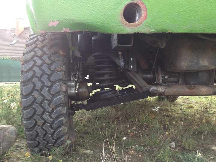

Příspěvky: 10676
Koukaje teď na ty obrázky mě něco napadlo, možná že se Tě už někdo na to ptal:
Vlezou se takto upravený ramena do disku?
Třeba já u svého břichoplaza mám schovaný oba čepy (horní i spodní) uvnitř disku.
Niva to má jinak? Horní čep už je mimo disk?
wwwwenca
Příspěvky: 114
Jojo, Niva to má jinak. Oba čepy má mimo disk.
Teda tohle jsou disky ze Samuraie a jsou asi o něco víc vylezlý než normální disky..
Toto je fotka ještě s původním a špatným řešením podložek ale jako ukázka to bude stačit..:)
Takže abych ti odpověděl: Ja myslím, že vlezou (i na seriová kola) a je tam prostor ještě pro nějaké kreace..:)
