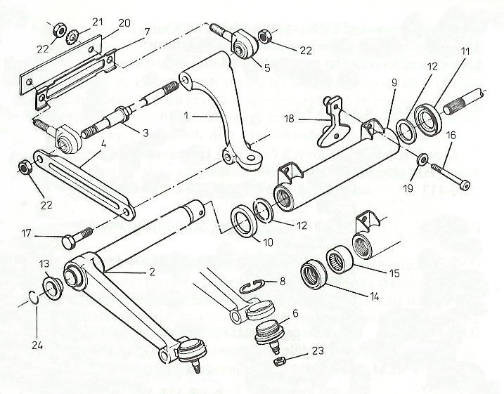

Co se týká tý přední nápravy. Mně v 1500km na první garančce měnili oka na pravé straně. V 7000km výměna ok na levé. V 8000km opět vymlácená oka na pravo. Celý problém je v tom že horní uchycení nápravy v okách je vlastně ložisko. Pak stačí malá vůle a už to mlátí. Pomoc je jednoduchá odstranit z oka ložisko a nahradit gumovým silenblokem z Favorita. Dnes mám najeto 77 tis km a je pokoj. Čepy na pravé straně jsem měnil ve třiceti a to vinou výmolu na silnici. Původní francouzké za rumunské. Teď mě čeká výměna kuláků na obou stranách. Takže ty rumunské vydrží polovinu toho co francouzké. :|

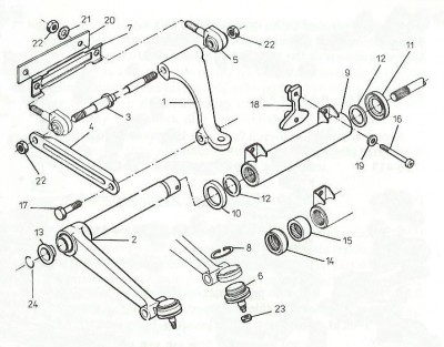

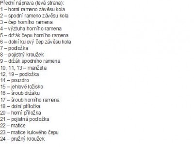

Nechceš se o tom trošku více rozepsat? Na béžovém Oltcitu mi něco mlátí fest, ale když sundám kola, přijde mi že to kulové čepy nejsou :?
OLTCIT CLUB 11R
LADA KALINA CROSS
Boxer inside
BeerRudolf
Příspěvky: 281
Registrován: stř srp 22, 2012 13:35
Re: Oltcit - odvézt/neodvézt
Příspěvek od BeerRudolf »
Když sundáš kolo tak se podívej na horní uchycení tlumiče pérování. Přední tlumič u Oltcita slouží rovněž jako dorazy pérování. Před demontáží je nutno si podepřít spodní rameno jinak Ti torzka to rameno odporuží dolu a je problém ho vrátit do původní polohy. Když se podíváš na uchycení toho tlumiče tak uvidíš oko. Z každé strany je ještě jedno oko (držák čepu horního ramene č.5) která slouží jako uchycení horní nápravy ke karosérii a to jsou ta problematická.. Na čepu je ještě rameno a ocelová vzpěra. Nejprve vyndej tlumič a to tak že vyšroubuješ spodní šroub který ho drží. Musí jít relativně volně vytáhnout. Nejde-li volně drží ho předpružení torzky. Je potřeba přizvednout spodní rameno nebo spustit auto níž. Potom vyšroubuj tlumič s toho oka nahoře (oko zůstává na čepu). Vyšroubuj obě krajní matice na koncích čepu a sundej tu ocelovou vzpěru. Potom z motorového prostoru vyšroubuj matice které drží ta oka. Celý to vytáhni z uložení (POZOR jsou tam podložky které dělají odklon NEZTRATIT NEZAMĚNIT POTOM VRÁTIT ZPĚT!) a sundej ta oka. Změř si délku a průměr vnitřní trubičky v okách a sežeň příslušný slinblok. Měl by to být nějaký z favorita který se po nalisování zkrátí. Přesněji Ti to neřeknu protože já ta oka kupoval už upravená od servizáků v Motole (kdysi tam byl servis na Oltcity, chtěli tenkrát 250kč za kus plus stará oka). Potom je nutno sehnat nějakýho frézaře aby vyfrézoval vnitřek těch ok na rozměr silenbloku. Silenblok nalisovat a zkrátit na požadovanou délku. A opačným postupem smontovat. Krajní matice na čepu a spodek tlumiče dotahovat v provozní poloze zavěšení! V těch okách nečekej žádnou velkou vůli, stačí opravdu nepatrná a už to mlátí a někdy se sjížděj gumy. Snad jsem to napsal pochopitelně kdyžtak se ptej na cokoliv :wink: :wave:

Napsal jsi to perfektně, díky moc :wink:
Teď jen přijít na to, kterej ten silentblok z Fakáča to je :mrgreen:

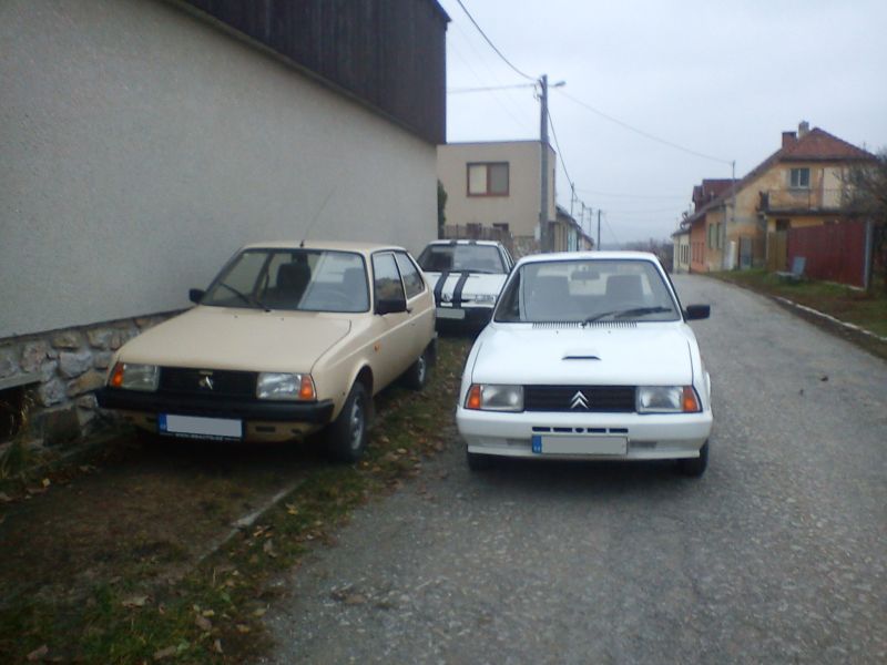

Pánové, myslíte že s tím autem můžu na evidenčku, aniž by mě tam urvali hlavu? :D
OLTCIT CLUB 11R
LADA KALINA CROSS
Boxer inside
BeerRudolf
Příspěvky: 281
Pěkný zákoutí :!:
:!: Nebál bych se toho, hrr na ně :wink:
