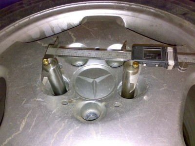

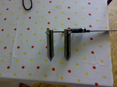

uz to mam hotove. nejprve nastavce na posuvne meritko,cili supleru, pak vypocet v tabulce.
Kola5der - jirka.xls
(13.5 KiB) Staženo 353 x
Příspěvky: 6460
:shock: :roll:
keby si tu subleru chytil normalne a zmeral vzdialenost od tej krytky(presne od stredu mercedesackeho znaku) po ktorykolvek stred sroubu a vynasobil to cislo dvomi mas roztec.
jiri.k
Příspěvky: 228
Registrován: sob črc 25, 2009 19:27
Bydliště: hradec kralove
Příspěvek od jiri.k »
jenze na nivce znak nemam, navic packy od meritka jsou kratke a treba v tomto pripade (hlinikac u mercedesa) je dno diry prakticky nedostupne. Predstav si, ze na vrakaci maji pekna kola a nevedi z ceho. Musis merit, protoze roztec se lisi a kdyz spatne koupis, tak bud jedes jako po rolete a nebo musis prodat se ztratou. Ony i 2 mm jsou znat.. tak proto jsem resil tenhle problem. Navic mi nekteri odbornici radili, ze tech 139,7 nebo 112 ci kolik mm je vzdalenost sroubu a ne roztecna kruznice...
