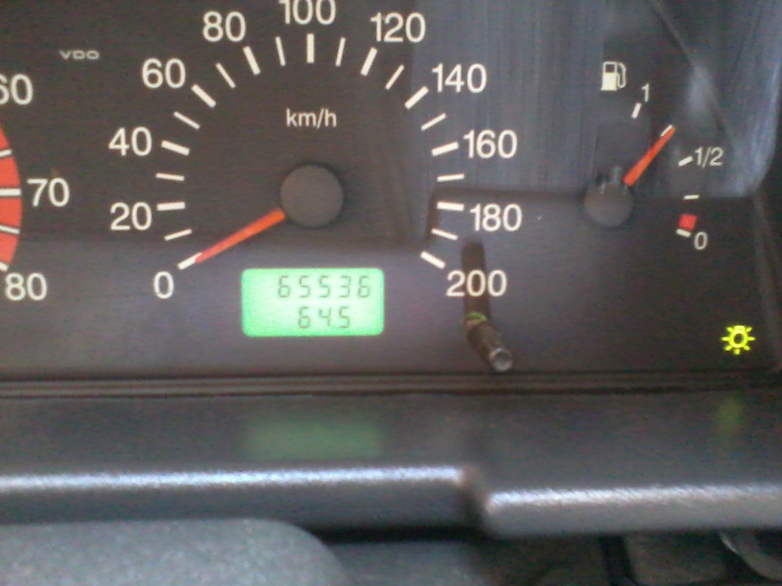

Takze, wergl mel kulate vyroci a vyslo mu to akorat do brna do prace, takze sem to zvecnil.
Inac mu rupla palubka pod oknem, coz sem vcera vyresil s drobkem stylem "ala ponorka", tedy plechem a nyty. Rupe i na druhem miste, tak to asi v budoucnu poresim stejne. Taky dostal obe nova predni loziska (prave dost spatne, ale nehucelo, leve proste jete), pricemz od chveni volantu pri brzdeni to nepomohlo, takze necham zkontrolovat kotouce. Ze by se vlivem zleho loziska zvlnil i novy kotouc? Uvidime. Ta predni naprava je mor. Kazdopadne vymenou praveho loziska prestal wergl pri rozjezdu tahat doprava. Delal to uz od zacatku, takze je mozne, ze to fakt bylo pricinou kurveni kotoucu. Kez by.
Inak sem ho ze severu podeprel smrkovym kmenem a zarovku praveho zadniho blinkru podlozil papirem.
Pro zajimavost, hodil sem do servisu i 2104, at mi vymeni gufera na zadni naprave a difu a asi cepy rizeni, takze to budou gufera, cepy rizeni i se spojovackou, pomocny cep rizeni (puvodni, 195 000 km!), prave zadni prase, pakny a cert vi co. nic z toho v kritickem stavu, proste udrzba :-) to auto fakt asi aspiruje na nesmrtelnost :-)
