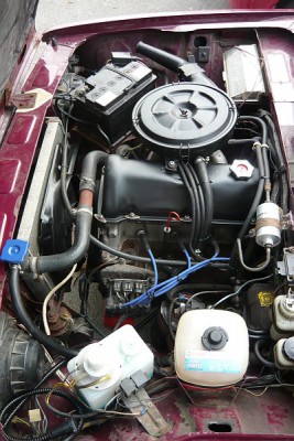

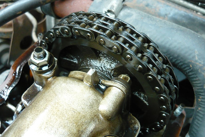

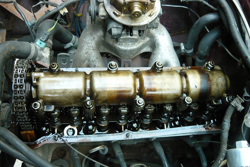

Jináč pokračuje údržba před zimou, vyměnil jsem olej, filtry, nějaké steřelé hadice. A protože každý tjůnink začíná filtrboxem, tak jsem ho i s ventilovým víkem nalakoval : ) Motor mi přijde celkem čistý, teď má nalítáno nějakých 80tkm, řetěz krásně napnutý a vše si jen vrní.

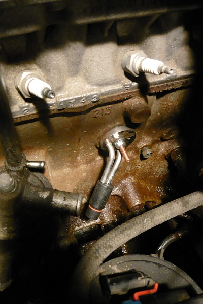

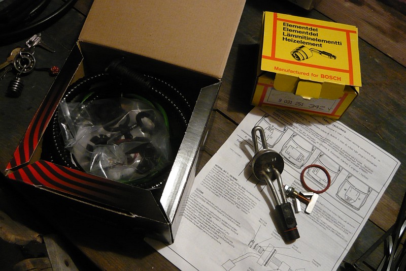

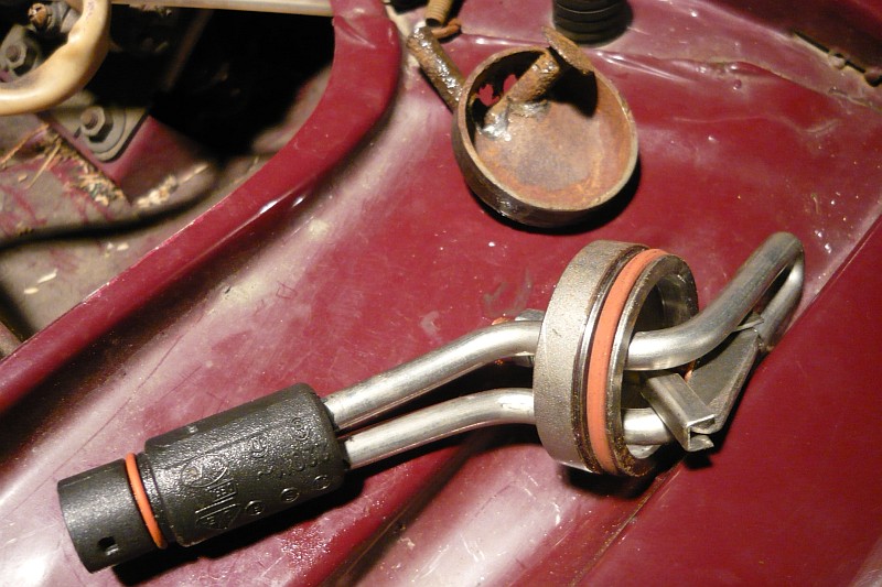

Údržba před zimou pokračuje. Výměna pomocného čepu řízení za moderní s kuličkovými ložisky, trošku jsem uklidil motorový prostor, nalakoval zrezlou saharu a v rámci výměny fridexu jsem namontoval těleso předehřevu motoru. Vydlabat ven mrazovku - chuťovka ! Zatím jsem předehřev nestihl zapojit a musím v garáži připravit spínací hodiny.

ovšem ten předehřev to je machrovinka,to se mně opravdu líbí :wink:

dvk, která firma ti to udělala a co to stálo?
dvk
Příspěvky: 2562
Bydliště: okr. Přerov
Příspěvek od dvk »
Ale kdeže : ) Všecko mám vymyšlené. Vývod bude zřejmě na levém rohu nárazníku, takže budu kabel při nastupování do auta od vrat garáže jak kdyby překračovat (do garáže couvám) ... tak si ho snad všimnu : ) Další věc je, že v interiéru bude kontrolka.
Napájení ještě nemám úplně vymyšlené, každopádně spínací hodiny, časem odzkouším potřebný čas na ohřátí na nějakých třeba 30 - 40°C. Otázka je čas zapnutí, protože odjíždím do práce silně nepravidelně. Asi si vypínač zásuvky pro ohřev vytáhnu do baráku - zaklapnout budík, vstát, postavit na čaj, zapnout ohřev. Ještě uvidím.
V balení předehřevu je i návod na montáž a nějaké tabulky, tuším je tam i závislost teploty na době zapnutí a nějaká plusmínus ideální doba ohřevu. Je to trojjazyčné, nicméně na výběr je Finština, Dánština a tuším Švédština : )
MartasBrno - dostal jsem to od kamaráda z Finska výměnou za nějaké díly. Tam je to běžně dostupné na jakýkoli typ auta - je to podle průměru mrazovky a tvaru dutiny v bloku pod ní. Cena podle přibalené Finské faktury cca 30EUR. Namontování vlastní, není to složité - nejhorší je fakt dostat ven tu původní mrazovku.
MartasBrno
Příspěvky: 4442
Příspěvek od MartasBrno »
Mám nápad:
použít místo spínacích hodin časový spínač, podobný tomu co se dává na hajzlík k ventilátoru - jak jsi psal vstaneš, postavíš na čaj, ťukneš do tlačítka (a časovač po nějaké době sám vypne)...
To by nemuselo být špatný...
dvk
Příspěvky: 2562
Příspěvek od dvk »
Jojo, tak nějak to zatím mám namyšlené. Jsem na to zvědav no : )
