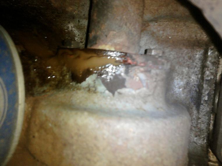

A jde se nějak podívat na ty pojistky, nebo to budu muset rozebírat abych se ujistil jestli to teda pojistily?
A nevytíkal olej, ale určitě fridex...mělo to pěkně hnědou vyblitou barvu a pokud dobře vím, tak takovou nemá olej ani když je nový.
Fotka:Podařilo se nám nastartovat motor, chytl že to sotva drželo volnoběh 600-800 ot/min
a potom jsem si toho všiml. Snad je to ta kapalina a ne olej
Vyhrabal jsem fotku jak to přímo teklo....

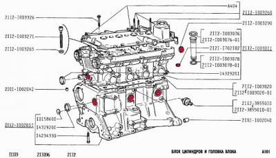

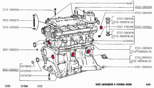

Z této fotky je jasné, že zde teče chladící kapalina. Pokud je to jen tady, neměl by to být velký problém. Částečné riziko je v tom, že příruba na té trubce bude prohnutá a musíš ji nejprve srovnat(těsnění to nesrovná). Mrázpojistky máš na obr.(měly by být i s druhé strany bloku motoru, ale nenašel jsem je v katalogu http://www.avtoall.ru/acat/index1.php?model=12). Obávám se, že může být poškozené také oběhové čerpadlo, ev. rozvodový řemen. Pokud neteče nikde olej, máš štěstí hned v prvém dni roku. Jestli jsi jezdil s olejem hluboko pod ryskou min, tak se nezlob, ale měla by Ti 2112 nafackovat. Ale stejně důkladně překontroluj jestli po dolití rychle neubývá. Pokud se spaluje, tak budou černé svíčky, pokud ne, musí se někde objevit - nejhorší by asi bylo, kdyby byl v chladící kapalině.

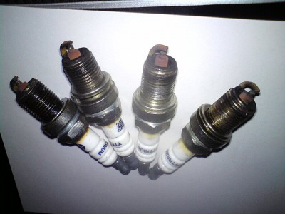

Kontrola hladiny oleje se provádí měřící tyčkou a měla by se pohybovat v horní třetině mezi ryskami min/max. Kontrolka je poslední varování , že olej je již hluboko pod ryskou min., nebo jde o jinou závadu v mazacím okruhu. Svíčky by měly vypadat asi takto: obr.
A používej příkaz "hledej", většinu Tvých dotazů tam najdeš (ten obrázek také).
