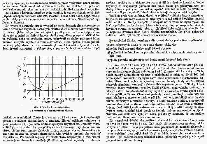

citace: "Startovací akumulátory ztrácejí samovolným vybíjením 1 až 2% jmenovité kapacity za 24 hodin"
A proti tomu příklad mojí Plesnivky-2103, když jsem jí kupoval. Do garáže byla odstavena na konci září, bez hnutí tam ve vlhku stála do 15.března následujícího roku. To máme 5 a půl měsíce > tedy cca 165 dnů. To máme baterku teoreticky dva měsíce již zcela vybitou.
A realita? Sedám do auta, otáčím klíčkem v zatuhlé spínačce, a startér točí jakoby nic, motor chvíli pokašlává, (je zarezlá struna přívěry) a po ručním násilném zatažení přívěry, motor rychle otáčený silnou baterkou spolehlivě chytá. Po malé chvilce motor vypínám, a ještě jednou natáčím (kvůli přirezlé spojkové lamele).

Jen jestli jsem správně pobral smysl toho článku...
1) když aku stojí dlouho, klesá těžší kyselina ke dnu což škodí -> je tedy přínosem "střídat" baterky v autě aby se jízdou pravidelně "štěrchaly"?
2) Je záhodno udržovat aku plně nabitý právě kvůli sulfataci, která nejen další nabíjení ztěžuje.
3) nepřelívat hladinu přes rysku a vůbec, udržovat správnou hladinu elektrolytu.
jestli mám teda víc baterek, je lepší když je třeba jednou za měsíc nebo za dva prostřídám v provozním autě aby se s nima cvičilo a "nezplesnivěly" mi před očima...

Tady bych asi polemizoval pouze se slovem "jmenovité". a nahradil slovem "okamžité". Pak by i podle mých zkušeností odpovídalo úplné spotřebování kapacity(nikoli úplné vybití) cca 1 roku. A jak zde psal Saša, Avii 30 stačí k nastartování 1,5 Ah - tak proč se divit. Proti ostatnímu nemám námitky i vzhledem k tomu, že je to článek někde z 60 let minulého století a od té doby (snad) technologie Pb aku o něco pokročila - i když pro výrobce prodlužování životnosti čehokoli je nežádoucí jev.Nemo píše: Šedivá je teorie, zelený strom života.
To Marťas Brno - k promísení kyseliny stačí i občasné připojení na nabíjěčku. Ad 2 a 3 platí .
