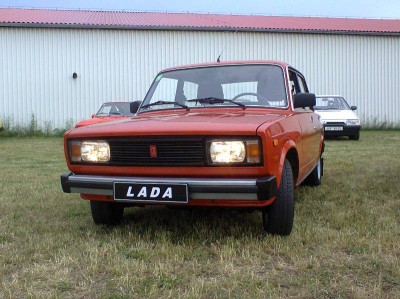

Dneska jsme byli na takové psaudeveteránské akci. Původně jsem chtěl vzít druhý vůz, ale ten je pro problémy s pohonnou jednotkou prakticky k nepotřebě a zatím se vyznačuje jenom tím, že mě připravil o veškeré úspory, nervy a chuť do života. :?
Takže jel hranatec. 250 km v horku a jedech z výfukových splodin bylo vyčerpávajících, závady žádné, z drobných nedostatků bych jmenoval:
- pískání brzd při pomalém dobržďování
- o něco menší výkon motoru
- pořád někde mizí chladicí kapalina
- evergreen v podobě smradu z výfuku, který je způsoben (pro změnu) výpary z klikové skříně – asi dám nějaký mizerný hustý olej typu M7AD, aby to trochu pomohlo utěsnit kroužky.
Jinak jelo auto dobře a hlavně spolehlivě. Dokonce i dvacetileté zimní pneumatiky vydržely včetně jízdy po dálnici, což lze považovat - s ohledem na dnešní teploty, za vcelku uspokojivé. 8)
