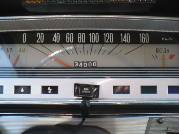

Dnes jsem (konečně :D ) opláchnul 2101 od zimního prachu, nyní dojde na jarní pucung a montáž zásuvky v kufru pro ledničku. Při převozu jsem se trochu navíc projel a ke garáži, kde nyní je jsem dojel s kulatým čísélkem na tacho :D (1 tam chybí :wink: )

Závidím tu plnou nádrž :mrgreen: :mrgreen:

robjan píše:Závidím tu plnou nádrž :mrgreen: :mrgreen:
Já je tak udržuji permanentně :D Tuto vyjedu v červnu do Příhraz + něco k tomu :)

robjan píše:Závidím tu plnou nádrž... :mrgreen: :mrgreen:
To je fejk, to si umím nasimulovat taky 8)
Luky
Příspěvky: 1998
Re: Valdovo 2101 - 2170 ☺
Příspěvek od Luky »
Jimmi píše:
Ale kdo pak má vypouštět tu vodu, viď? :lol:
