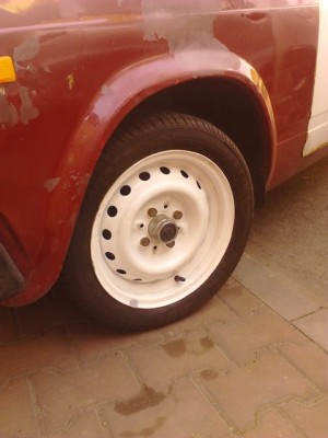

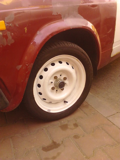

tak sa vam pochvalim novym obutim, auto sa s tym naklana o poznanie menej.
Re: Maťkova 21044 - Uršula (krabica od bot)
Pasuje to k tym dveram
