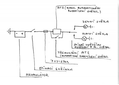

Zkus položit otázku konkrétněji.Kewint píše:Máte někdo schéma zapojení denního svícení ?
Potřebuješ zapojit do světelné sítě modul s denním svícením tak, aby svítily buď denní světla nebo běžná světelná soustava vozu?
Např. takto. Ve schematu nejsou zakresleny legrácky typu kompletní spínací skříňka, pojistková skříňka, silová relé hlavních světel, veškeré světelné spotřebiče, rozkreslená patice vypínače osvětlení, atd. Pro uvedení do problému a nástin řešení je toto schema naprosto postačující. Průměrný elektrotechnik si s tím bez problémů poradí (dokázal jsem to i já se svým vzděláním ekonoma-zemědělce). L.

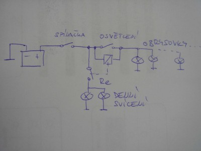

Safra, Luďo, já tomu nejak negómu.
Ta malůvka je super, ale světla se v originále dají zapnout kdykoliv, kromě polohy klíčku vypnuto. Tady bych musel buď nastartovat, nebo zapnout přemostění. Normálně by mělo osvětlení fungovat právě jako v originále, akorát když je vypnuté a zapne se zapalování, se rožne denní. Když se k němu zapne původní osvětlení vozu, má zhasnout.
Teď ze sebe udělám vola: Má denní zhasnout už když rožnu obrysovky, nebo až s potkávacíma/ dálkovýma? Řekl bych, že už když rožnu obrysovky.
Jo, to co sem nazval já ve své malůvce spínačka je ten kontakt, kterej spíná zapalování. Čili po zapnutí zapalování se rožne denní. Po zapnutí jakýhokoliv jinýho osvětlení se šlusne cívka obyčejnýho spínacího relé a denní osvětlení zhasne.
Snad za to nebudu mít bluda, Patrač psal před lety, že jestli ještě slovo o svícení, tak to bude sázet jak brambory či co.
EDIT: Přidám ještě troufalej obrázek, jak to zapojit úplně idiotsky, kdyby to denní opravdu nežralo.
Jinak berte to jen ideově, v reálu to musí být udělaný tak, aby se nekrmilo přes žárovky zapalování, takže varianta s relátkem bude jediná použitelná, ta jednodušší asi ne-e. Pro zjednodušení není uvažovaných těch tisíc kontaktů, co jsou ve spínačce na jednotlivé okruhy.

Tak popořadě:
Toliko bych napsal k otázkám MartasBrno.
Nyní trochu obecněji k zapojení co nejjednodušeji:
Dvoupolohový (Off/On kolébkový vypínač (ve starších modelech 01, 03, 06, 05?) nahradíme třípolohovým (Off/On/On) a na první On napojíme denní, na druhé On napojíme _hlavní_ (obrysovky + tlumený/dálkový).
ATS (není podmínkou) zajišťuje, aby se po nastartování rozsvítilo samo příslušné (vypínačem nastavené) osvětlení. Přemostění ATS je proto, aby bylo možno bez nastartování rozsvítit světla kdykoliv.
Pokud ATS není, je nutno při nastartování rozsvítit příslušný okruh světel a po vypnutí motoru tento vypnout. Pokud ve dne po zastavení nezhasneme denní světla (v drtivé většině ledky se spotřebou nulanulaprd) tak se v podstatě nic nestane, pokud v noci zapomeneme vypnout hlavní světla - čeká nás ráno většinou nepříjemné překvapení v podobě vybitého akumulátoru.
Uff ... prdím na to - odjíždím k domovu obout staré pneumatiky na nově nakomaxitované disky. L.
Hm ... možná se vloudila drobná chybička a je to namalováno s klíčkem "vodorovně" (vše vypnuto). Po přetočení klíčku do polohy Park nebo _zapalování On_ se kontakty spínací skříňky v příslušných obvodech propojí.MartasBrno píše:světla se v originále dají zapnout kdykoliv, kromě polohy klíčku vypnuto
Ano, denní musí zhasnout při přepnutí na jakékoliv osvětlení (obrysovky, tlumený, dálky). To, co jsem já nazval hlavní světla je samozřejmě myšleno všechna světla.MartasBrno píše:Má denní zhasnout už když rožnu obrysovky

Nejjednodušší řešení je vzít relé, na rozpínací kontakt přivést + od zapalování, z druhého kontaktu vyvedeme + na denní světla a na cívku přivedeme + od obrysovek.
Funguje to tak, že zároveň se zapnutím zapalování se rožnou denní světla, při zapnutí obrysovek přitáhne relé kotvu čímž rozepne kontakt a denní světla zhasnou.
