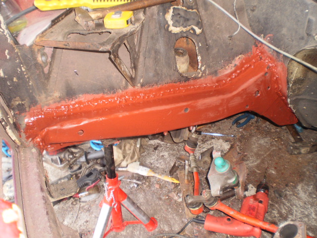

Nakoniec som sa pustil do vymeny celych nosnikov http://cory.rajce.idnes.cz/Predne_nosniky
Příspěvky: 11756
Re: Coryho 2105

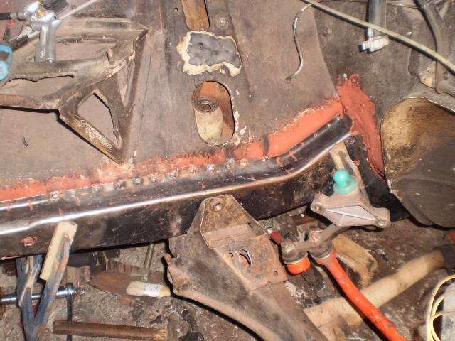

Jeden nosník je už na mieste, dúfam, že druhá strana pôjde ľahšie. Samotné nové nosníky sú presné (ak nepočítam zle navarenú trubku - výztuhu). Nosník na spolujazdcovej strane som musel posunúť o 1cm dopredu a cca o 0,5cm vyššie ako bol osadený starý nosník. Pravdepodobne bol menený celý podbeh a tento nosník bol na podbehu osadený zle asi už hneď pri výrobe tohto ND. Premeriaval som vzdialenosti uchytenia horného ramena od uchytenia spodného a teraz by to uz malo sedieť. No som zvedavý aký bude výsledok, dúfam že sa mi to cestou do TT nerozpadne :mrgreen:

Tak sem mrkl na fotky a smekám před Tvojí odvahou :D
Příspěvky: 11756
Re: Coryho 2105
No jedna strana je hotova. Nejak som neveril tym bodovym zvarom, tak som to este "pretiahol" vrchom :) ten ohyb pod podlahou spolujazdca nesedel, ale nejak som to privaril. Budem musiet vyrezat ten kus podlahy a navarit novy.
