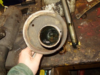

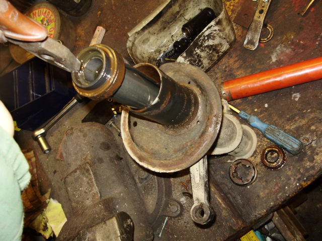

Najeto mám 90 tis a vytekl mi přední levý tlumič. Výměna zabere cca hodinku. Pokud nemáte stahovák na pružiny, tak se do toho ani nepouštějte.
Pár foteček http://picasaweb.google.com/11006989424 ... 8sbqocX8QA#

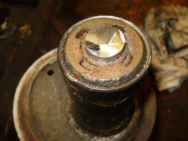

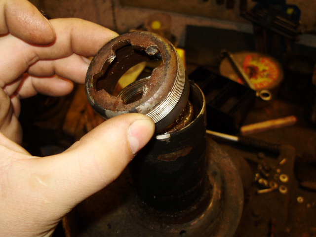

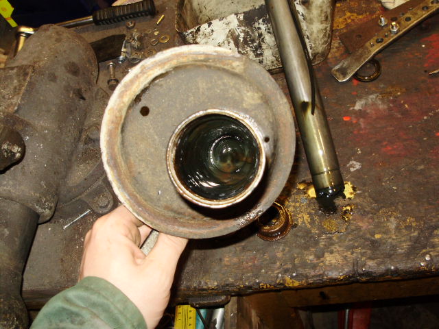

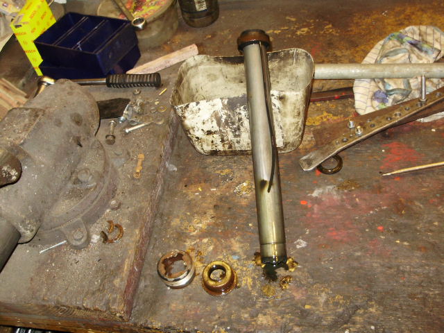

Koukám výměna kompl. tlumiče. Co ty vložky? Je rozebíratelný?
žež
Příspěvky: 214
Bydliště: Křtiny
Příspěvek od žež »
Jo dá se to rozebrat ale drží to jako čert.
