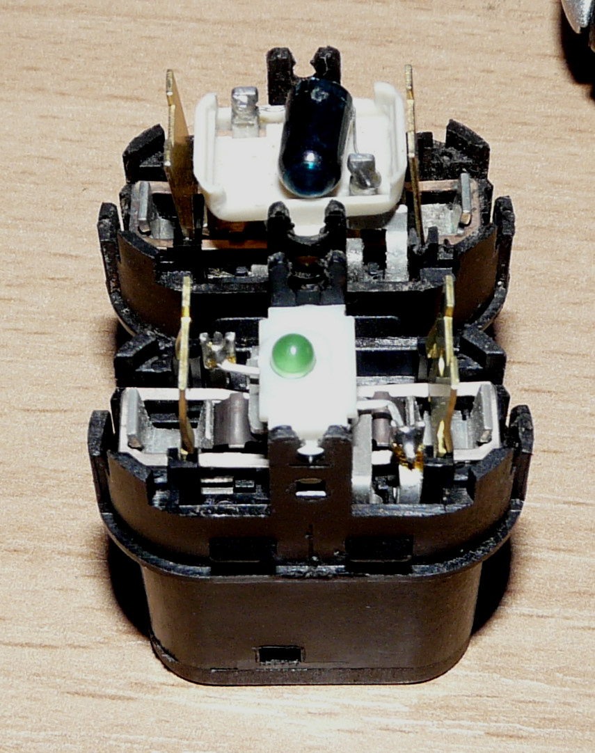

Spínače oken, nahoře starší typ s osvětlením žárovkou a tlustšími svislými plíšky, dole novější s osvětlením diodou a tenčími plíšky s dírou a nastřihnutým zobáčkem po kraji - mají výhodu že líp drží polohu při montáži vrchu tlačítka, protože je třeba se s nimi trefit do drážky vedení jak nahoře tak dole.
Typ spínače jde snadno rozlišit i bez demontáže přímo na autě, ty žárovkový znatelně hřejou, je samozřejmě potřeba zapnout aspoň obrysovky a podsvětlení je napojený na reostat (regulace je ale poměrně málo patrná a to hlavně u diodovýho typu).
Konstrukce tlačítek snižuje šanci na špatnou montáž, horní díl nelze naklapnout obráceně, a stejně tak samotný tlačítka do čtyřdržáku nelze nacvanout obráceně. Jediný co jde udělat je zpřeházet konektory nebo obráceně zaklapnout do středovýho panelu celej čyřdržák s tlačítky.
Typ diody k výměně sem řešil v tématu v bastlírně, akorát mi tedy ještě nepřišly, takže zatim bez zkušenosti.

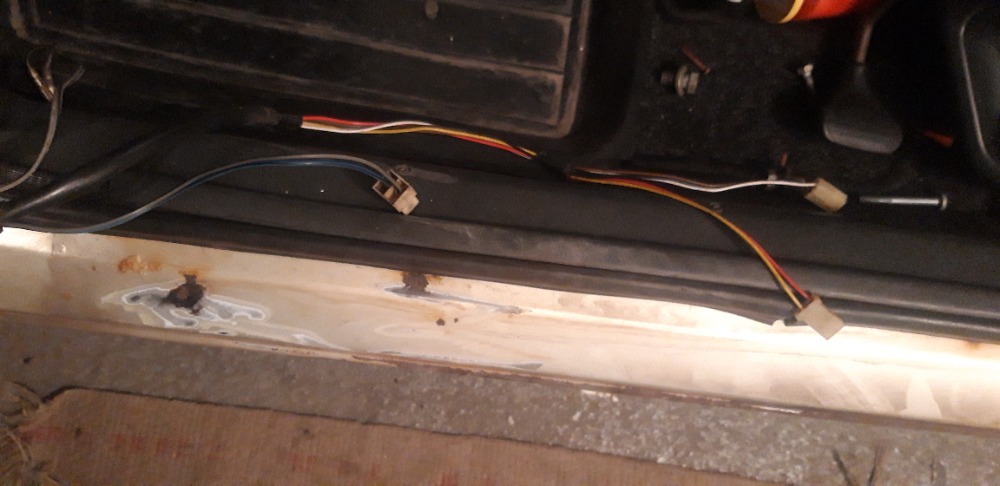

Nevíte někdo k čemu slouží svorkovnice s červenožlutým kabelem na 2112 r.v.2004 v řidičových dveřích? Ve všech ostatních slouží kovládání serv centrálu. Zde však je tato svorkovnice volná a servo od táhla centrálu ovládá svorkovnice s bílýma hnědým kabelem :roll:
K ovládání stahování oken je svorkovnice s kratšími kabely (modrý a černý)

https://www.drive2.ru/l/581994870277670242/
Pozicia 14 - motoreduktor, teda servo ovladania zamku dveri. Su tam 2 konektory, ten so zltym a cervenym vodicom je na samotny motorcek, ten s tromi vodicmi ide na koncak, teda snimac polohy serva.

O.K,díky :thumbright:
