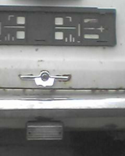

ďaľšie foto: konečne je tá packa na tom kufri
Pěkná. Ale zdá se mi, že zbytek auta trošku neodpovídá stavu madla. :mrgreen:
Promiň, ale musel jsem si rýpnout. :D
