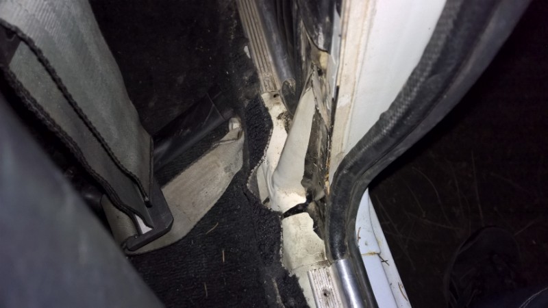

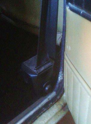

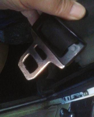

Takhle vypadají originál ruské, finská licence. Výhodou bylo, že k nim byl přesně naohýbaný držák do původní díry. Sice trochu vadí při nastupování vzadu, ale jinak sedí.
(omlouvám se za kvalitu, je to jen z mobilu)

No to je bezva. Počítám, že je to připnuté k tomu dolnímu šroubu. Tohle už asi neseženu, takže budu to muset nějak vymyslet. Díky za foto.

Ten šroub máš asi ve stejné poloze - těsně za sloupkem. Takže ať tam dáš cokoliv, bez převaření to bude vypadat nějak takto.
Držák je nadvakrát naohýbaný kus plechu, asi by to nebyl problém vyrobit amatérsky. Byl tam jenom čep určený na udržení navijáku ve svislém směru.
Jinak popravdě nevím, do jakého typu (nebo typů) to vlastně bylo původně určeno.
