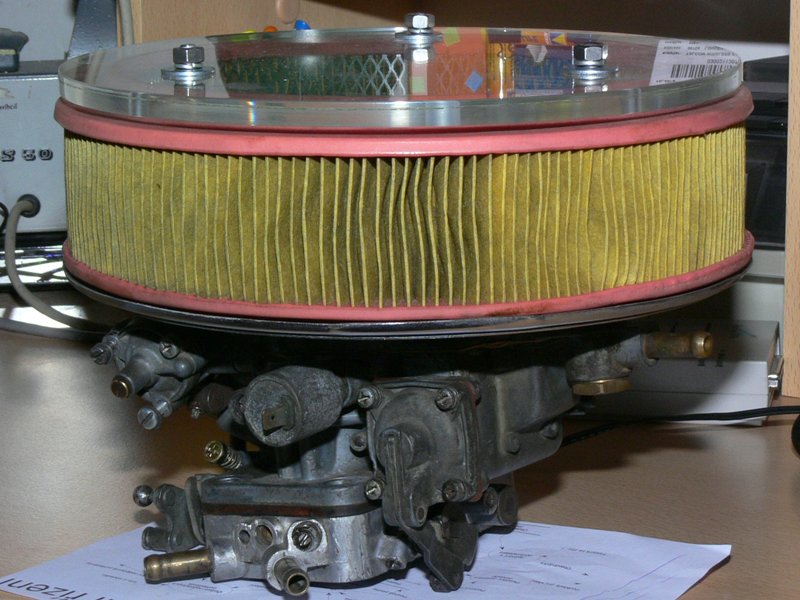

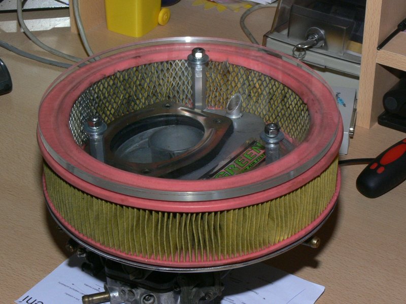

Tak jsem včera dal ořezanej filtrbox

Ani to nějak nesyčí a zda se mě aspoň že to na benzin jde lepe do otaček muj pocit tedyKoko Loko píše:A mimo toho, že to syčí jak had máš i pozitivní dojmy?Tommel píše:Tak jsem včera dal ořezanej filtrbox

Pool s tím měl potíže, proto tuto cestu opustil, nicméně u mě to funguje ke spokojenosti již na druhém autě, používám to od jara do podzimu, na zimu jde klasika neb zamrzá karburátor, ale některým z nás se ani tento jev nestává a jezdí s tím celoročně.

Je to možná tím karburátorem (polmo). Zlobilo to při delším stání na místě, při jízdě to bylo super. Je to jenom jedna z teorií, proč mi párkrát motor kleknul a šel natočit nejdřív než za 20 minut...Koko Loko píše:Pool s tím měl potíže

Vec se ma pomerne jednoduse. Kdyz jedes po meste, tak hodne stojis a pomalu jedes. Horky vzduch od motoru jde nahoru ke kapote a odkryty filtr si ho saje. Horky vzduch neni dobry a motoru se moc nechce. Kdyz vyrazis mimo mesto, sviznou jizdou, vyzenes horky luft z podkapoty a je zase dobre.
Kdybych sel zase do orezaneho filtrboxu, tak na strane motoru ho urcite necham zakryty. Takove jsou me zkusenosti.
Pool
Má se to asi tak, jak napsal Interceptor. Ale jak jsem již psal, nepřikládám vinu jenom tomu ořezanýmu boxu, je to možná jen jedna z příčin. Musím podotknout, že s klasickým weberem jsem tenkrát tyhle problémy totiž neměl. Když jsem stál nebo popojížděl (třeba v koloně, což je v Brně běžnej jev) motor tak po 15 minutách začal vynechávat a nešel do otáček, až úplně chcípnul a nešel nějakou dobu natočit. Přitom karburátor nažhavenej, že na něm nešla udržet ruka ani půl sekundy, motor ani neškytnul. Soudím teda, že buď mám neseřízený moc bohatý volnoběh a motor se jednoduše zachlastá. Sice funguje bezproblémově něco mezi 900-1000 ot. , ale seřízeno doma, ne na stolici. Nebo se ten polmo karb přehřeje a nepracuje správně, teplej motor se taky obtížněji startuje a je to přeci hlavně kvůli karburátoru. A na to právě může mít vliv to sání horkého vzduchu.
Naposled se mi stalo tohle, jel jsem přes město poklidnou jízdu piánko 40-50 nikam jsem zrovna nespěchal, pak jsem pouštěl dvě babky na přechodu a stál tam snad půl minuty i víc, než se rozkolíbaly. Pak se rozjedu 1, 2, 3... najednou ztrácím otáčky až motor zhasne. Při startování si motor ještě párkrát škytne a pak je to úplně v čudu. Co mě dorazilo úplně, tak bylo to, že jsem se po tomto nasral a vyhodil polmo ven, dal zpátky obyč. weber a ono se mi to zachlastalo za večer dvakrát úplně stejně ! (po pár minutovém odstavení a následném startování jsem ujel pár metrů a hotovo). Bezradnej jsem dal polmo nazpět a jezdím s ním dál. A byl jsem rád, protože s weberem jsem si najednou připadal jako v ladě HTP, polmo je kapku svižnější.
Teď tam mám origo neořezanej box z poláka, ten má hodně dlouhej nátrubek až za chladič. Brzy si tam dodělám to přímý sání z venku a trochu kvalitněji, jeden pokus jsem už uveřejňoval.
