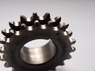

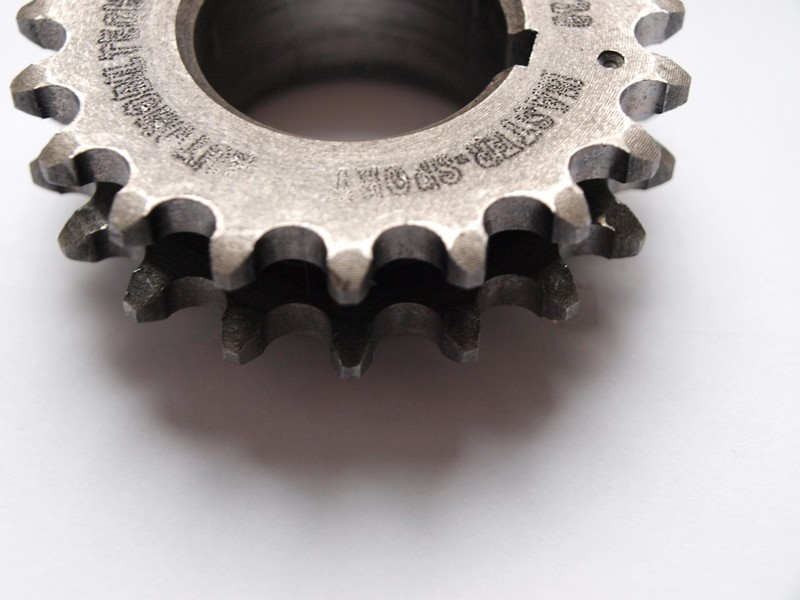

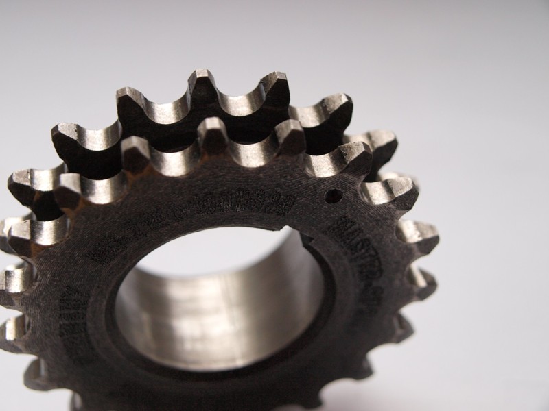

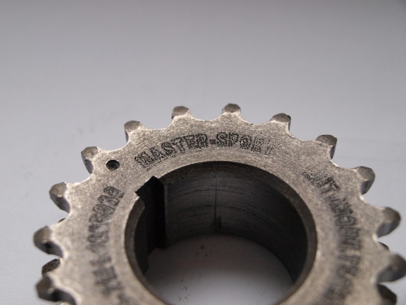

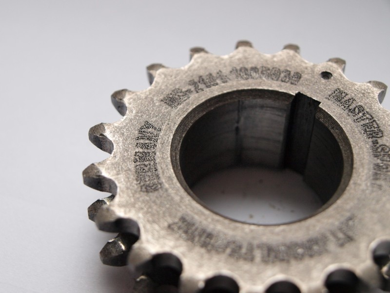

Ahoj,
na fotkách je doufám trochu vidět to co zbylo z malého ozub.kola Mastersport po 1200km,zkušenější si určitě všimnou že modul zubů je úplně pryč(řetez měl vůli skoro 2mm po celém obvodu kola),stopy po obrážečce vůbec nejsou,v dosedacích plochách pro válečky řetězu jsou otlaky a kaverny,prostě bláto.
Být tebou tak MS okamžitě vyměním za jiné díly než to zmrší půl motoru.
