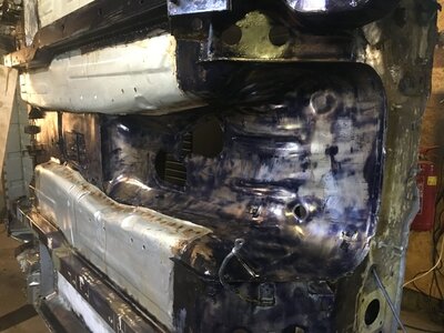

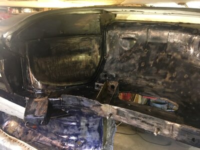

Aplikace pasivatoru koroze s taninem..

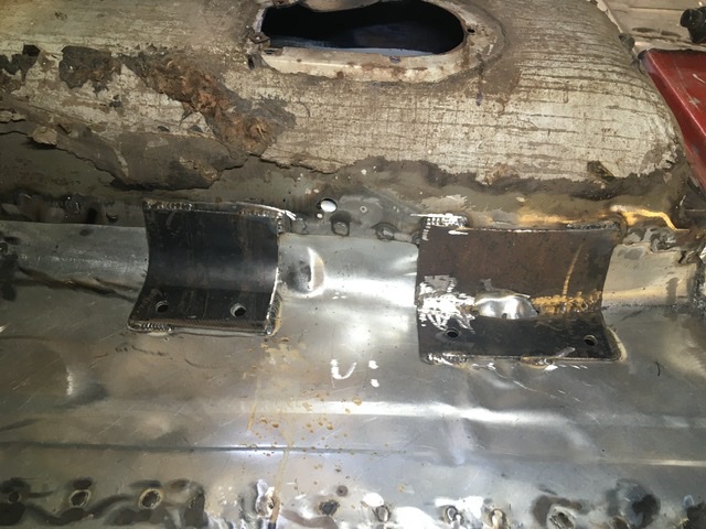

Tak já jsem to vyřešil takhle :wink: :wink:

Saša: no zkusenost se zakouslou nerezi zatim nemam, ale beru navedomi, ze se to v nejakych podminkach zakousnout treba muze. Mam ty srouby nerez a nerez matky na podvozku uz delsi cas a problem s nima nebyl (matky tam mam 2 pod sebou, kontra dotazene, taky at je kryty zbytek zavitu sroubu). A to ulozeni dle foto - materal zdravy a silny, takze to urcite drzet bude. Jen je motor vpredu na 2 silentblocich uchycen a jako 3. bod uchyceni motoru je prave ta prevodovka, takze to je pomerne dulezity uchyt. U sebe jsem to rozlozil do vetsi plochy a spojil plochacem 4 diry na obou stranach. Taky mi k tomu drzi i konzole sedadla, ale nemusi to byt uplne nutne, mit to tak zesilene. Jen to beru jako uvahu, kdyz uz se s tim dela. Kdysi me na to upozornovali a na par autech jsem to videl vselijak opravovane, tak jsem to tam nesetril :D

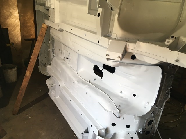

Tak základní epoxid první vrstva hotova na spodku..
