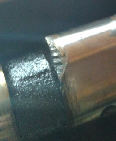

Nevím jestli mám řešit toto: fotka, je vyštíplá vačka, trochu, nevím zda to je problém, či ne...
A cenová dostupnost
Re: Niva Ondra
Ak je inak dobra, tak to sr.l pes

Vačku zkouknul odborník, že je dobrá, ale toho zubu si nevšiml....
No já musel sehnat jiný, páč se úplně ulomil... Ale nejel jsem daleko, jen 1km od baráku

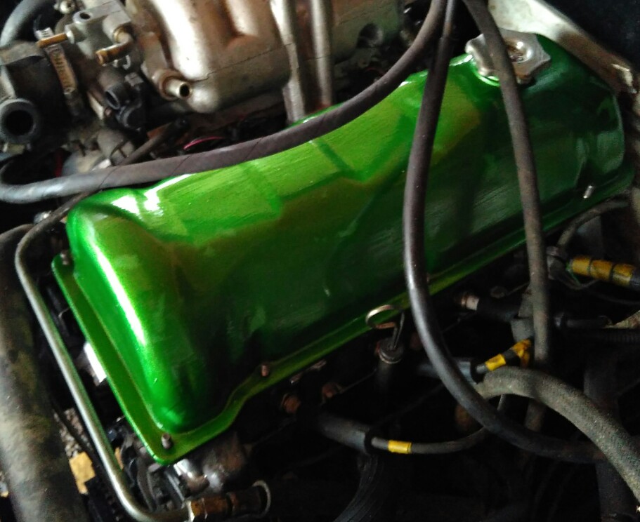

Tak hotovo, jen mi trochu sákne kapalina tam kde jsem tu tlustou hadici odpojoval od hlavy...
Ujíždím na zelenou
tak ať to stojí za podívání
No a teď čekám až ožije baterka, trochu zatočila a konec, dlouho stála... Večer snad zavrčí...
Už vrčí
docela normálně... Uf rozvody nastaveny dobře, ale ta závada chcípání, nedržení volnoběhu přetrvává, zkusím vyčistit ten ventil, a vyčistím vše kolem klapky, taky těsnění bylo minule nic moc... Jinak nevím...
Jo zelená metla
Ujíždím na zelenou
Už vrčí
Jo zelená metla

Dobry brčál
Mam v planu cele auto zazelenit, ale to ne hned. Taky mi po kompletaci utikalo, ale neco u vyfukovych svodu, tak jsem pracne vymenil bocni tesneni hlavy, protoze jsem v tech mistech nahmatal horky ofuk a po praci startnu a furt zvuk jak z kamenolomu. Tak si rikam super, ani tesneni neumim vymenit poradne. Zas jsem tam patral a nemel jsem tam sroubek ve svodech na kryt starteru nebo k cemu to je a zavitova dira je skrz. Takze uz přede civilizovane a z vyfuku docela ciste spalovani, tak dobre. V -5'C jsem jeste namontil chybejici ventilator (z Una) a dopasoval merak tlaku do palubky.. A furt jeste mam co dodelavat at je auto k jezdeni
kdejaka blbost zabere casu a asi to musi bavit jinak by se mi na to kazdy vy..

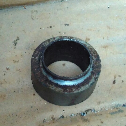

Taky nevím odkud se vzalo toto...
Ale to mě netrápí jako ten volnoběh.... Může to pocházet z jiné nivy pobývající na místě činu... Nicméně nevím kam to patří...???
Re: Niva Ondra
nevím, jak je to veliké, něco podobného jsem viděl zvenku na klice vložené mezi řemenici klikovky a řemenici náhonu posilovače řízení. Ale je to jen nápad.

- Ondra1,7mpi
- Příspěvky: 1447
Re: Niva Ondra
No, kouknu na to...díky, velikostí by to odpovídalo...
