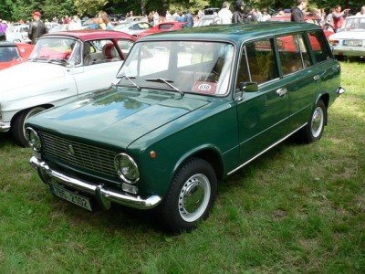

Zdar, juknul jsem na fotky ze srazu a musím pochválit tvoji 02. Hlavně výběr barvy :wink: . Snad se někdy sejdeme na společné foto :) .
Re: Jakubova Nastěnka - (Lada2102)
Úplně stejnou měl Pavel V. Krásná barva.

Petu76 : nejsem proti :)
Jinak ,původně jsem si myslel ,že tato barva nebyla dobrá volba ,ale teďka jsem názoru opačného :D
Musej se tomu autu vychytat mouchy ,tak snad se příští rok vše zadaří.Momentálně je už Nastěnka bez povinného ručení .
