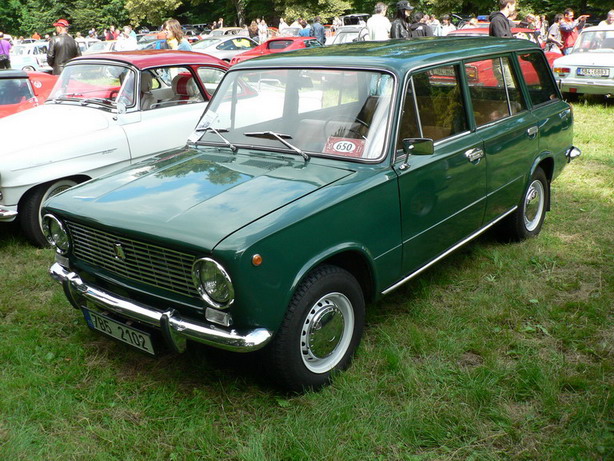

wau to jsi si hodně máknul ale výsledek je moc hezký
chci se zeptat co s tím karburátorem tedy bylo? bylo to pouze o seštelování?

bomba. vizerá super. Niekto si cez letné prázdniny vôbec neoddýchol. Inak tá zelená zachovalá Škoda 105 je vaša?

Jiry31 : ano bylo to pouze o seštelování.Měl jsem velice nízkou hladinu + předstih špatnej,odtrh a dál už ani nevím co vše tam bylo
mayo456 : ano i ta škodovka je naše
105ka rok výroby 1984.

Zdar, juknul jsem na fotky ze srazu a musím pochválit tvoji 02. Hlavně výběr barvy
. Snad se někdy sejdeme na společné foto
Re: Jakubova Nastěnka - (Lada2102)
Úplně stejnou měl Pavel V. Krásná barva.

Petu76 : nejsem proti
Jinak ,původně jsem si myslel ,že tato barva nebyla dobrá volba ,ale teďka jsem názoru opačného
