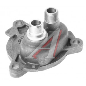

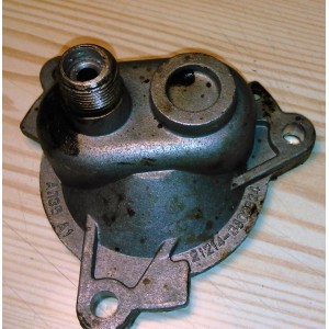

Zdravim, potreboval by som poradit, mam nivu 1,7i, zistil som, ze na pridavnej prevodovke nemam prirubu na nahon tachometra a na snimac rychlosti, ale mam tam iba jeden vyvod na nahon tachometra, ak by som kupil prirubu kde su 2 vyvody, teda zvlast na nahon a zvlast na snimac bude to fungovat ?

ano, bude, pohanane je to jednym koleckom, ktore je stejne u oboch typov.

tak to je super, to muzu taky prehodit...
Re: Snímač rychloměru Niva 1,7i
pokial to zozenies tak urcite:-)

2 Majo:
mam redukcku, ktera na tom aute byla puvodne a ta ma dvouvyvodovy...

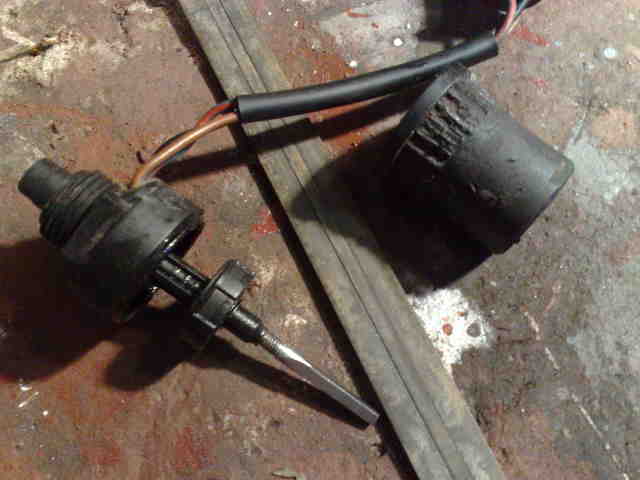

Ten ulmeny 4hran jde docela nahradit. Vrtla dira, lehce vrizly zavit a vlepit sroubek upraveny na 4hran.

Zvazuju moznost, ze bych ten snimac rychlosti umistil nekam jinam, treba k motoru pod kapotu. On je na te pridavce neustale tak trochu v ohrozeni. Jak se na to najde cas, tak bych zkusil vzit nahradni bovden k rychlomeru v pristrojovce a ten bych nasrouboval misto toho cidla - to by jit myslim melo. No a na ten volny konec bovdenu by mohlo prijit to cidlo rychlosti..

Tak si cidlo snima rychlost pekne pod kapotou vedle rezervy. Na pridavku jsem nasrouboval dalsi bovden co byl puvodne k pristrojovce a na druhy konec prislo cidlo. K cidlu ale chtelo udelat mezikus. Ke spojeni 4hranu cidla a bovdenu mi poslouzila zkracena osa rozmontovaneho nefunkcniho cidla a zbytek se nejak dopasoval..

Bylo treba to trochu doladit. Prvni bovden jsem na koncich trochu rozlamal a tyden cidlo snimalo nulu. Otacky na lpg propadavaly po vyrazeni moc nizko a po chvili se srovnaly kolem 900ot., moznost chcipnuti motoru stala za houby. Takze vic casu na praci, dalsi bovden, ktery uz jsem neupravoval vubec a zjisteni, ze snimac muzu zapojit i z jeho 2.strany, prinesla konecny vysledek normalniho fungovani. Zapojeni cidla na 4hran z tenci srany nepotrebuje zadny mezikus a v klidu to jde k sobe bezpecne stahnout izolackou. Ted se na pridavce tak leda odlomi bovden a cidlo s celou svoji elektronikou zustava pekne v suchu.
