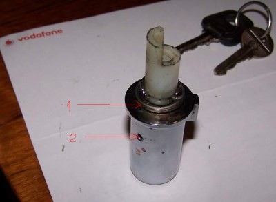

Příspěvek od paolo »
tady je ta fotka
nejdříve sundáš pružinku 1, potom musíš vytáhnout kolíček 2, což je nejtěžší operace

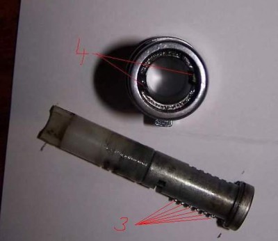

a další fotka
rozebraný zámek, pod číslem 4 jsou drážky do kterých zapadají plíšky 3
