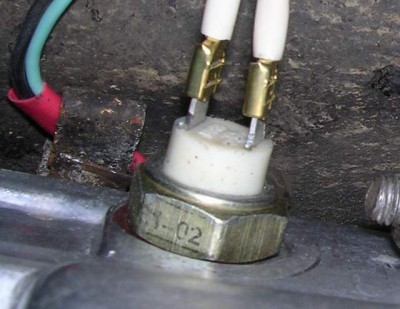

Mam 5q prevodku z roku 1996 a mam v pytli spinac zpetnych svetel. tak se chci zeptat jestli je stejnej jak u 4q prevodovek nebo je jinej. a jesli je jinej tak jesli se jeste nejak lisi u starych a novych 5q. dik

Taky se mi ty vývody uvolnily.Ony jsou na přívodech zevnitř spínače spíš jen naklepnuté či lehce roznýtované a můžou se uvolnit i při nasazování konektorů.Vyřešil jsem to tak,že na ty vývody zevnitř spínače jsem naletoval kablíky s konektorama a zalil to epoxydem.Zatím to drží.Když jsem kupoval nový spínač,namontoval ho, tak tam mi tam zpátečka šla strašně ztuha.Musel jsem zkoušet různou sílu podložek,než to fungovalo jak má.Pak na silikon a nekápne.Btw:ten nový spínač vypadal jako když ho vypilujou někde na dvoře v tržnici.

mmj ty spinace sou stejne, staci kdyz koupis na 5q a je to...ja sem mel sice dva "modely" ale lisily se jen ve velikosti sestihranu(na jiny klic) jinak fungovaly oba dobre...Zkus Vasenkova, nejake spinace tam mel...

me se na starym stalo prave to ze se vylomili ty kontakty z tech tycinek na kerejch drzej
kdyz koukam na zpracovani tak je dobry. nastetsi neni "vypilovany na dvore v trznici"

Dovolil bych si nesouhlasit.Drobek81 píše:... mmj ty spinace sou stejne ....
Spínač pro 5q se montuje zboku a je ukončen (zevnitř) kuličkou.
Spínač pro 4q se montuje zezadu a je ukončen (zevnitř) tyčinkou.
PS: aspoň takto (v 4q z mé staré 2103) ten spínač vypadal.
