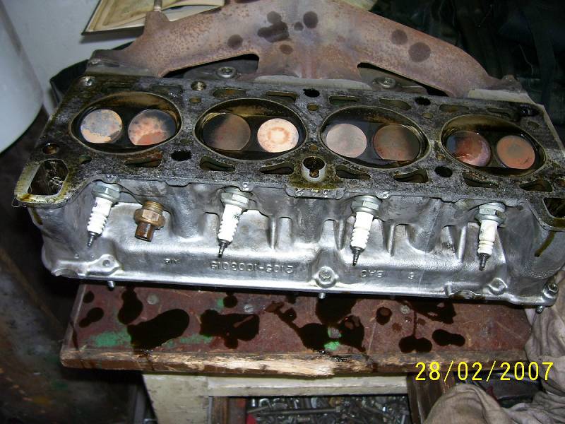

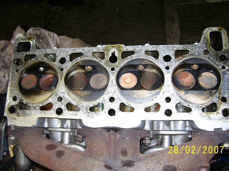

Na motoru 2105 1700ccm se vyskytl menší problém.Jde o řemenový motor 2105 s vrtáním 82mm,zdvihem 80mm,stupeň komprese 9,6,palivo nat.95 a LPG,olej Trysk M7ADS III.kompresní tlaky před poruchou 13,5-14bar.Motor se v historii svého provozu dvakrát přehřál.Poprvé prasknul klínový řemen,podruhé vyfouklo těsnění pod hlavou.Od posledního přehřátí do tohoto poruchového stavu ujel zhruba 5tkm.
Závada se neprojevila způsobem ,že v motoru jebne a motor se rozletí na kusy,ale jako postupná ztráta výkonu.V podstatě došlo k tomu,že kopec, který zatížené auto vyjelo na pátý rychlostní stupeň s rezervou výkonu,muselo teď jet čtyřkou.Dalším průvodním jevem bylo chvění motoru v režimu malého zatížení a volnoběžných otáčkách ,kdy se klepal jak turbína v Temelíně.
Postup lokalizace závady:Postupné odpojování VN kabelů k jednotlivým válcům,přičemž odpojení čtvrtého válce nemělo zásadní vliv na běh motoru.Odpojení kabelu od prvního válce se projevilo na chodu motoru,také velmi málo,ale víc než vyřazení čtvrtého válce.Druhý a třetí válec naproti tomu měli na běh žabomotoru zásadní vliv.Posléze následovalo měření kompresních tlaků:
1 válec 10,5bar
2 válec 12,3bar
3.válec 13,5bar
4.válec 6,3bar
Moji šedou kůru mozkovou ovládl spontánní požadavek demontovat hlavu válců a provést zkoušku těsnosti ventilů.Mám rád,když motor má zvuk jako motor a ne jako sekačka na trávu proto seřizuji sací í výfukové ventily za studena na 0,10mm.Nezkoušejte m i to vymluvit.Zkouška těsnosti spalovacích prostor dopadla na výsost výborně a netěsnosti ventilového systému se neprokázaly.Hlava jako celek je tedy v pořádku.
Další operací vyplívající z logiky vyhledávání kardinálních problémů,byla kontrola pístních kroužků zn.Goetze.Demontoval jsem vanu z bloku a písty s dojnicemi vytáhl vrchem jen proto,abych zjistil,že pístní kroužky jsou stejné jako v době,kdy jsem je koupil a vnořil do hlubin hustomotoru,Pístní kroužky Goetze jsou vynikající a mohu je vřele doporučit.
Jádro problému bylo ve vážném poškození pístů zejména u prvního a čtvrtého válce.Písty prvního a čtvrtého válce mají vylomený můstek mezi první a druhou pístní drážkou,čtvrtý píst dokonce i mezi druhou a třetí drážkou.Oba nesou stopu zadírání naproti svíčce mezi vrchlíkem pístu a drážkou prvního kroužku,která znemožňovala pružení těsnícího kroužku.Druhý a třetí píst nemá poškozené můstky mezi drážkami pro kroužky, ale přidírali se rovněž i když v menší míře,nikoliv pod svíčkou ,ale na opačné straně směrem ke spouštěči(oba stejně,bez vlivu na polohu výfuk,ventilu).Stěny válců jsou hladké bez rýh a je na nich vidět honování.Klikový mechanizmus bez opotřebení,axiální vůle v toleranci limitního opotřebení.

hmmm...zajimave, hledal bych pricinu v teplote motoru, resp. v tom ze stena valcu je natolik ztencena ze se muze hure odvadet teplo, pripadne nepatrne deformovat(nerovnomerne deformace)...treba voda ktera proteka tesnenim pod hlavou nestaci na ochlazeni. Kazdopadne je to experiment ktery s sebou nese jistou davku nejistoty...Co se tyce chovani materialu pri zahrati je vcelku jasne, ale ne u slozitejsiho celku jako je blok motoru.

jj to je ono, umocneno tim ze deformace bloku se zmeni ubranim tloustky steny...pak se ten pist skripne a je to na stole...EMI píše:Já osobně bych to dával za vinu rozdílné tepl.roztažnosti jedn. materiálů. Podotýkam že je to pouze muj názor a může být chybný.......

k veci...ted sem si prohlednul ty fotky a jak se tak koukam tak to vypada ze to dole fakt neni poskrabane, ze se jedna opravdu o vrch...
trochu mi to pripomina kdyz spravuju nejakej krovinorez nebo pilu kde pouzili nespravny olej a zadrelo se to...to je pist ale poskrabany i dole...ale v horni casti vypada stejne...
este se zeptam, souvisi s tim to posledni prehrati?treba ze by se ucpaly kanalky a neostrikovala se stena valcu, pripadne se treba pridrel pistni cep...
