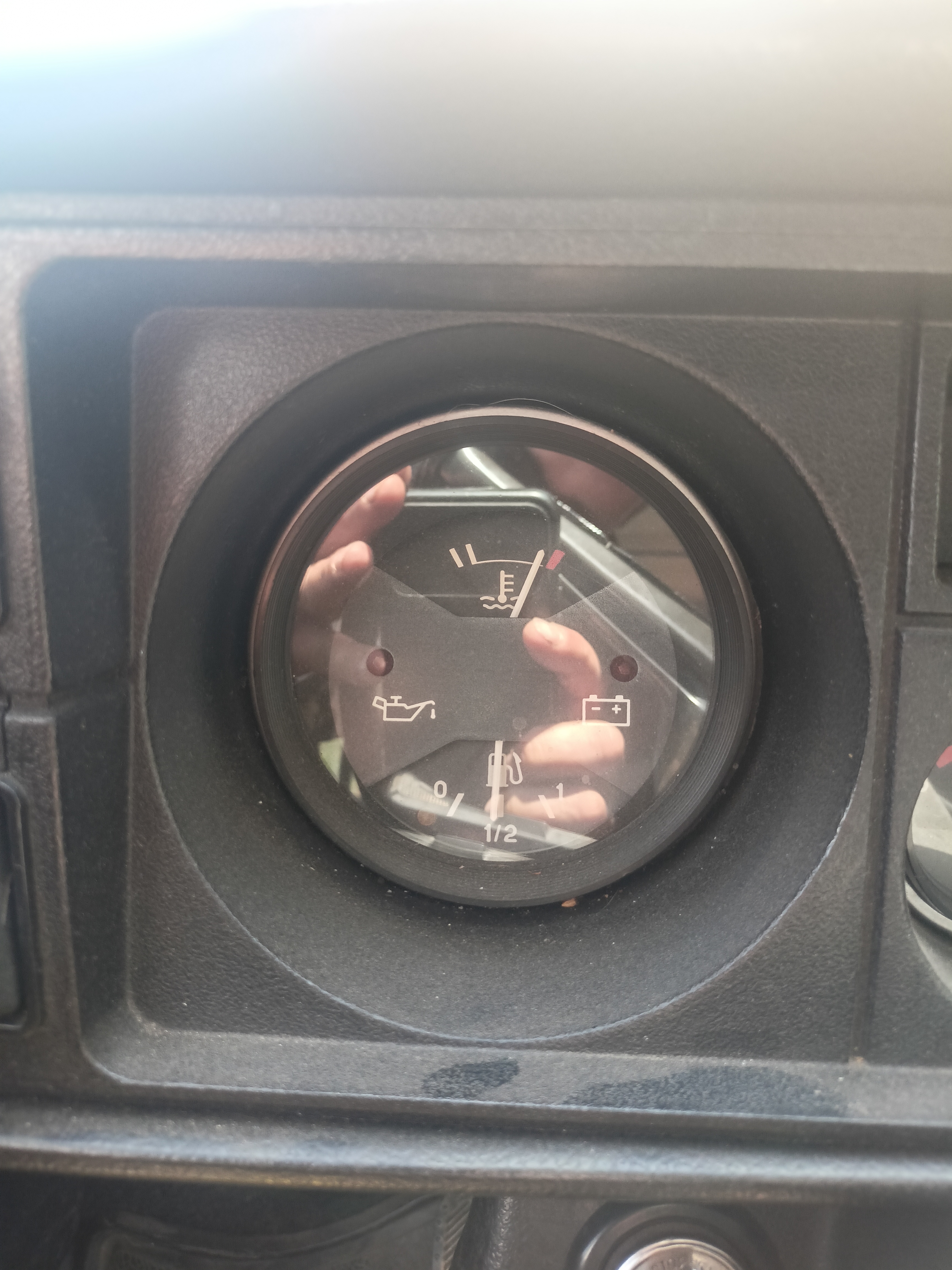

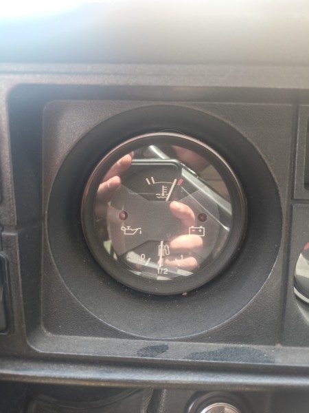

Najvyššia dosiahnutá teplota bola v Albánsku v 38° na hroskom prechode Leqet e Hotit vid foto. Najazdených cez 2500km, zmizlo asi 0.2l oleja.
