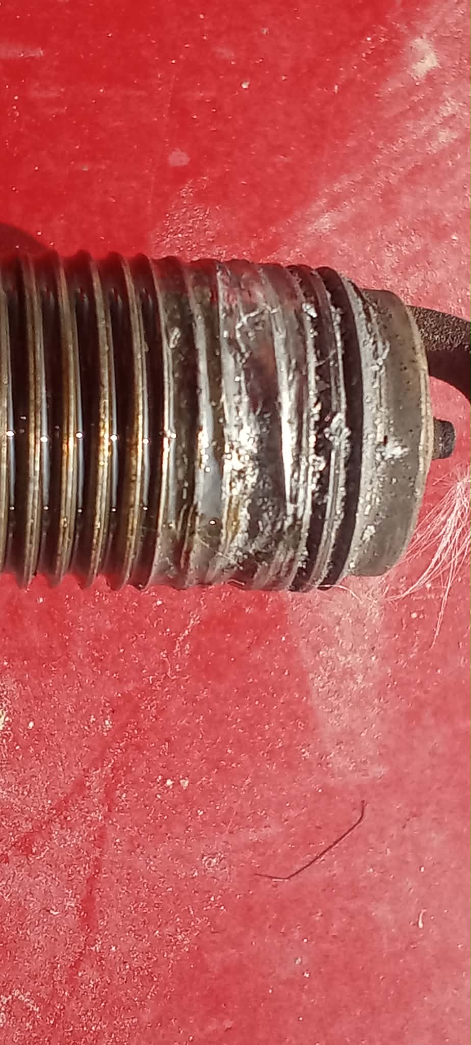

Blba otazka, co tam mas za sviecky? Najlepsie dat itidiove a 60tkm nebabrat
Příspěvky: 11716
Re: Lada Vesta Cross cukání
Dusan píše: čtv dub 16, 2026 19:19 Blba otazka, co tam mas za sviecky? Najlepsie dat itidiove a 60tkm nebabrat
A po 60tis ich vyberies takto :mrgreen:
