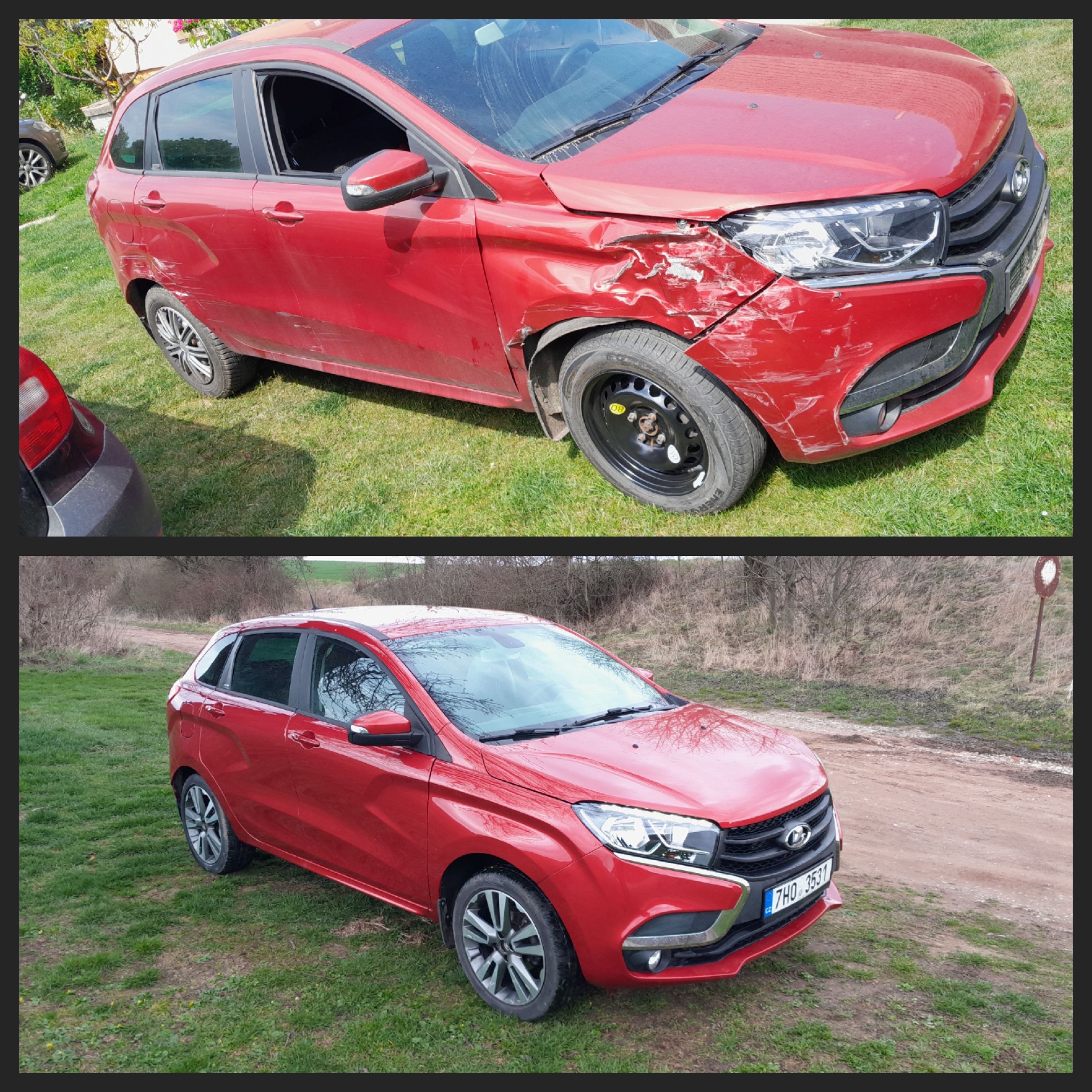

Já to bourane koupil, konečně se povedlo nějak dořešit nd a dát to dohromady :)

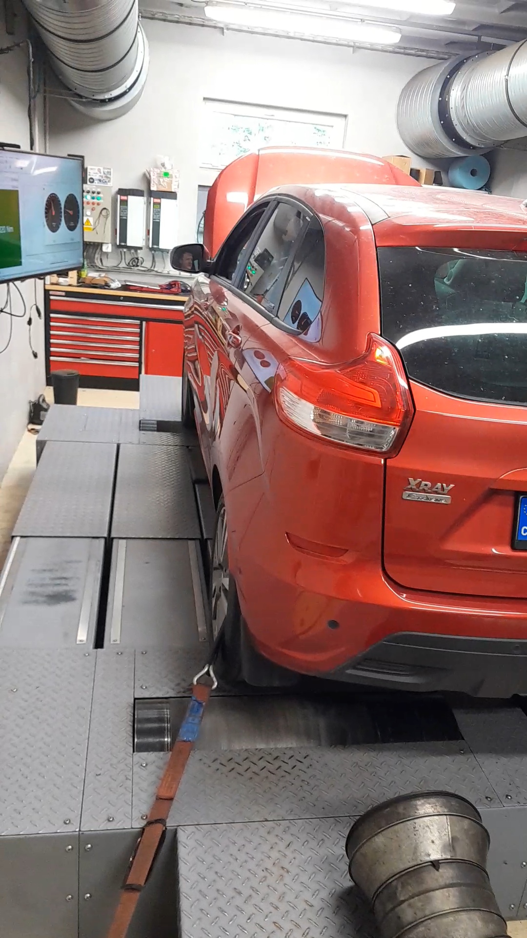

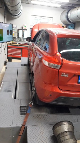

Aby toho nebylo málo, tak jsem vyměnil ještě destičky, no a rovnou jsem využil možnosti změřit výkon, což mělo za následek, že budu muset vyměnit senzor klepání :lol:
Hodnoty výrobce:
122 koní při 6050 ot./min. Točivý moment. 170 Nm při 3700 ot./min.
Naměřené hodnoty:
131,51 koní při 5893 ot./min. Točivý moment. 176,16 Nm při 4539 ot./min.

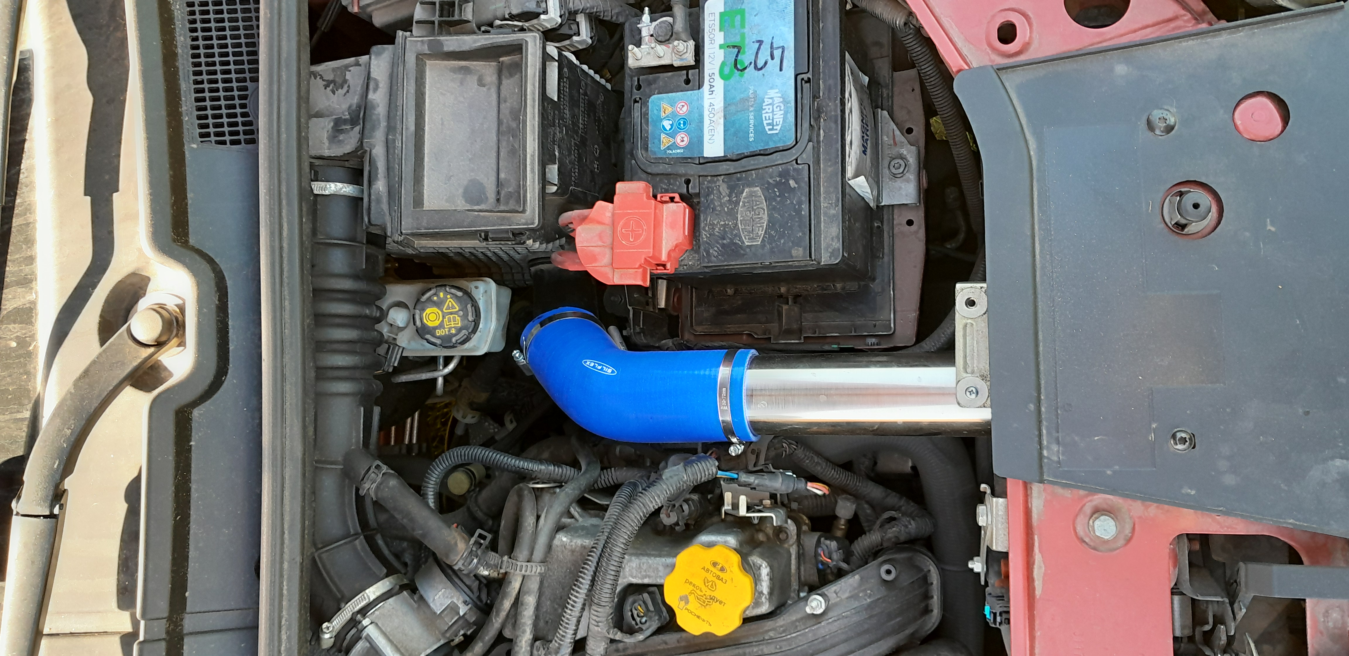

Re: Lada Xray 1.8

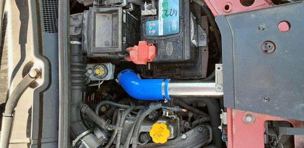

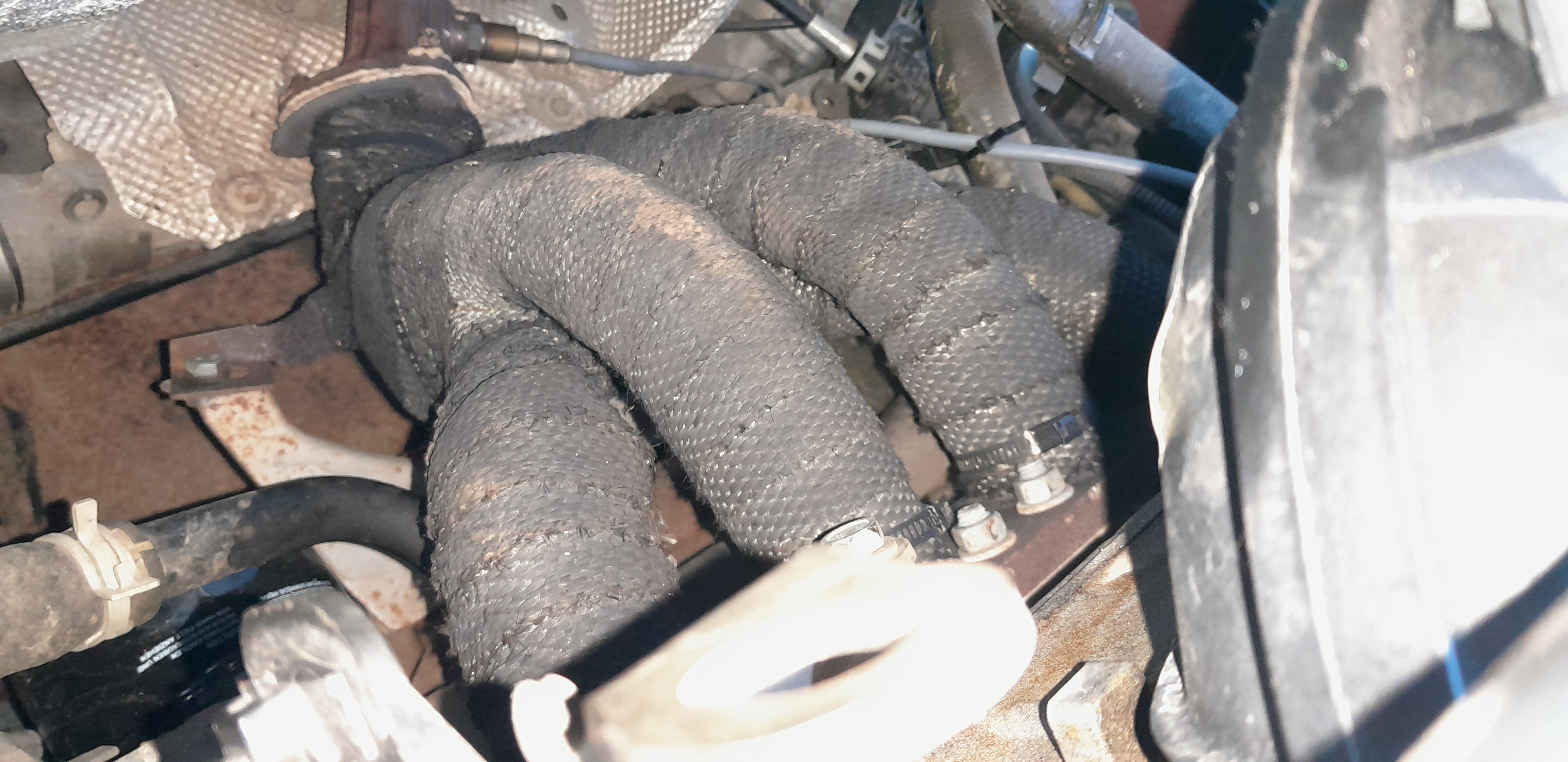

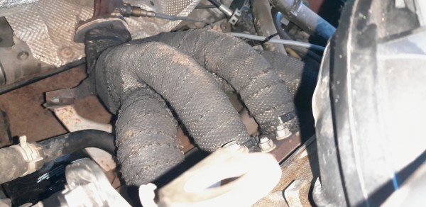

Protože výkon se hodí, tak jsem navštívil Coryho, na auto jsme dali svody co jsem měl první tuning u Vesty, muselo se upravovat protože Xray a Vesta má jiný kat, upravilo se sání vzduchu k filtrboxu, no a udělal se čip tuning, auto teď jede znatelně lépe, ve 190 má pořád chuť zrychlovat. Jede to tak dobře, že jsem cestou domů odrovnal brzdy a musím vyměnit kotouče :lol: a Cory může potvrdit, že Xray na cestě i při rychlejší jízdě drží dobře :finga:
