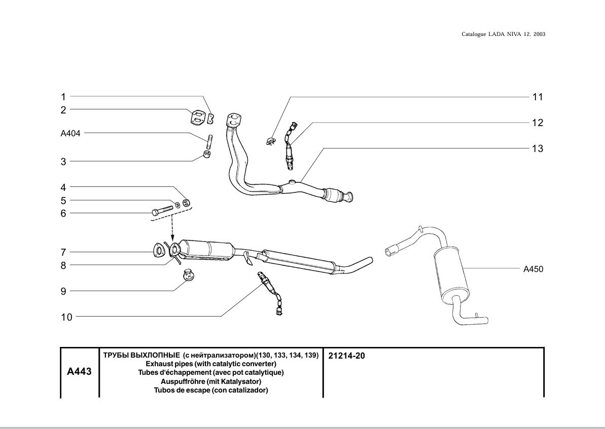

Prosím vás v akom poradí sú zoradené komponenty na výfuku? Ja som z toho jeleň, nikde na nete to nieje úplne jasné znázornené. Ja to mám takto, prvý diel-lambda-pletenec-príruba 3 dierová v kope a potom katalizator-druhá lambda- stredný tlmič v kope a následne nasunutý na zadný diel a stiahnutý objímkou. Ako to budem meniť jednotlivo? Sa mi to nejak nepozdáva

Ved si si hned aj sam odpovedal. V katalogu ND je to dost nazorne. Najvacsi problem je vybrat ten prvy diel, tie ostatne 2 idu lahko.

Ďakujem za radu, ináč túto zostavu z pletencom vidím prvý krát. Taký katalóg by som potreboval, dobrá vec a ešte vlastne kto kupujete náhradné diely?

Katalogy najdeš tady. https://ladapower.com/download Já osobně nakupuji na ladapower a ABC autodíly.
