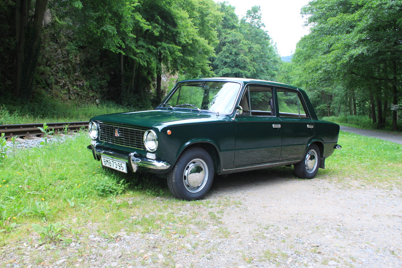

Kdyby byl zájem, klient kterému jsme renovovali tmavě zelenou 2101, rok výroby 1972, ji chce prodat. Cena poloviční, než stála renovace a nákup vozu.
Příspěvky: 7442
Re: Kúpa Lada 21011/Lada 1300
Nádherný kousek :) :wink: Vašku palec nahoru :!:
