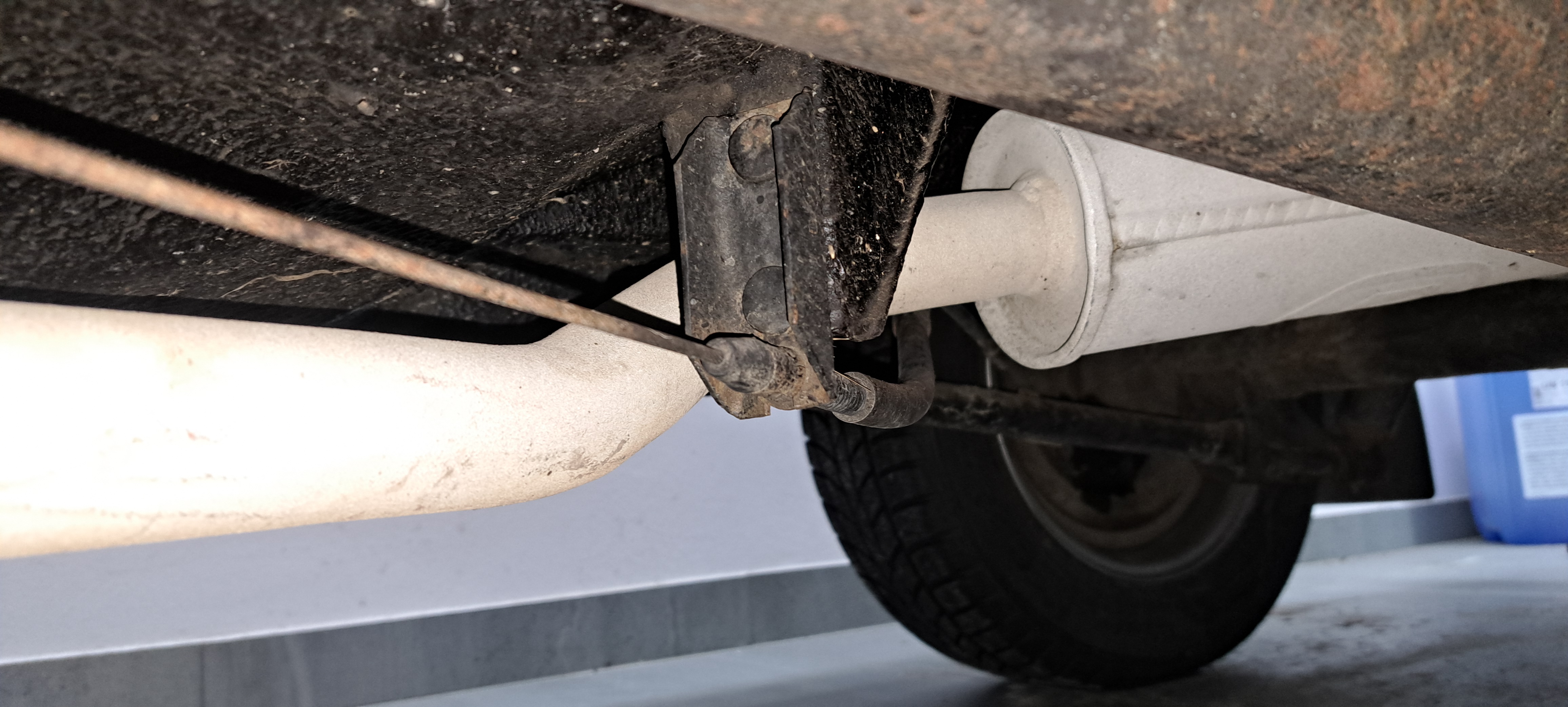

Ahojte, nemá niekto foto výfukového potrubia namontovaného na aute? Lebo ja som pozrel na podvozok a koliduje mi to s ručnou brzdou, lankom, a je to vešané na drôty a kovové háčiky (asi čo bolo doma).

Vyfukovy potrubi je zavesene jen uplne na poslednim dilu dvema gumama na bocixh tlumice a jednou gumou uplne na posledni casti trubky. Pak je pevne uchyceno na prevodovku.
To, ze se vyfuk dotyka rucni brzdy je "stara bolest", kterou resi bud to, ze vyfuk je dobre udelany a tedy ho lze seskladat tak, aby se to nedelo nebo se pouzije nadstavec na drzak lanovodu rucni brzdy, ktery vede lanovod cca o 3 - 5 cm niz. predpokladam, ze se koupit extra u nas asi neda, daval se na modely s motorem 1.7

NAhodou nejake foto?

Jestli se v pracovnim dostanu do garaze, tak pod to zkusim lehnout, ale bude to minimalne par dni.
Příspěvky: 6776
Re: Výfukove potruby

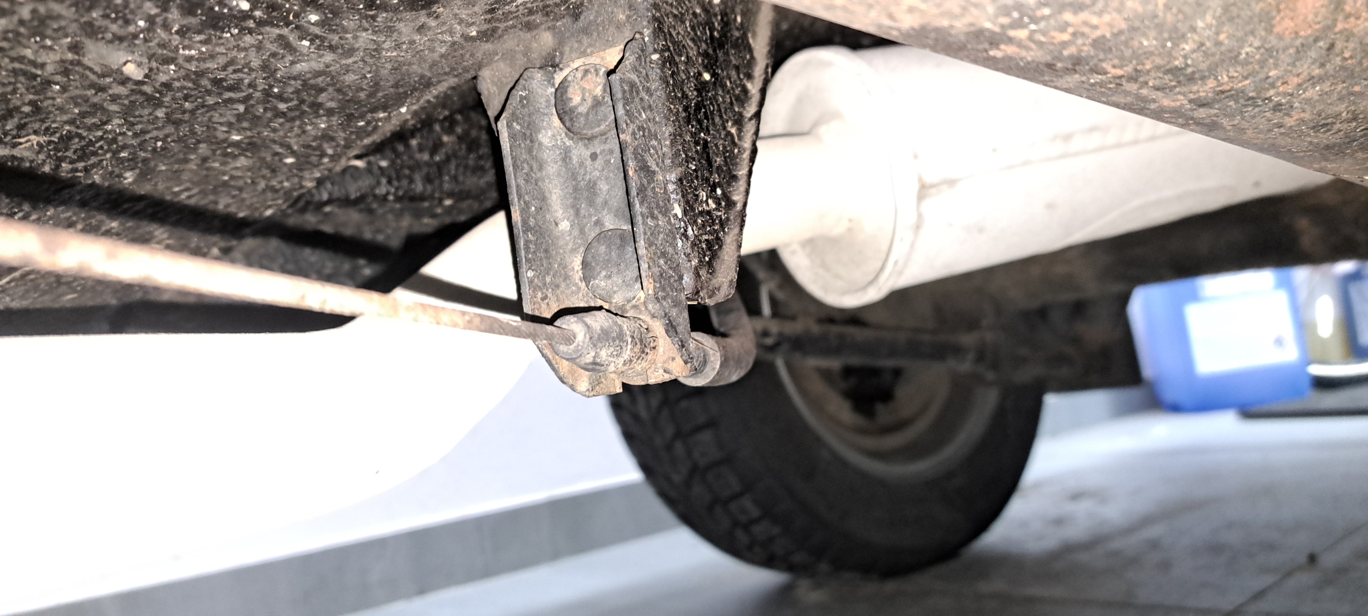

Tak do garaze sem musel uz dnes a kupodivu to slo vyfotit pekne i v plesovych satech. Tak neni to snizeni o 3 az 5 cm spis tak o 1 az 3 cm.
Kazdopadne si nepamatuju, ze by se do toho origo drzaku vubec vrtalo (ale je to uz davno) a rozhodne je to neco, co by snad mohlo jit nechat snadno vyrobit, nebo by si to i nekdo vyrobil docela snadno sam.

Já mám na 06 origo držák takového motýlka přidělaný přes 2 štefty do podlahy. Svého času jsem tam měl prostě jen prodlužovací matice M6, kterými se to popustilo asi o 2cm. Teď to mám myslím origo, ale na lanovadu mám pro jistotu navlečenou tlustou hadici jako ochranu.
