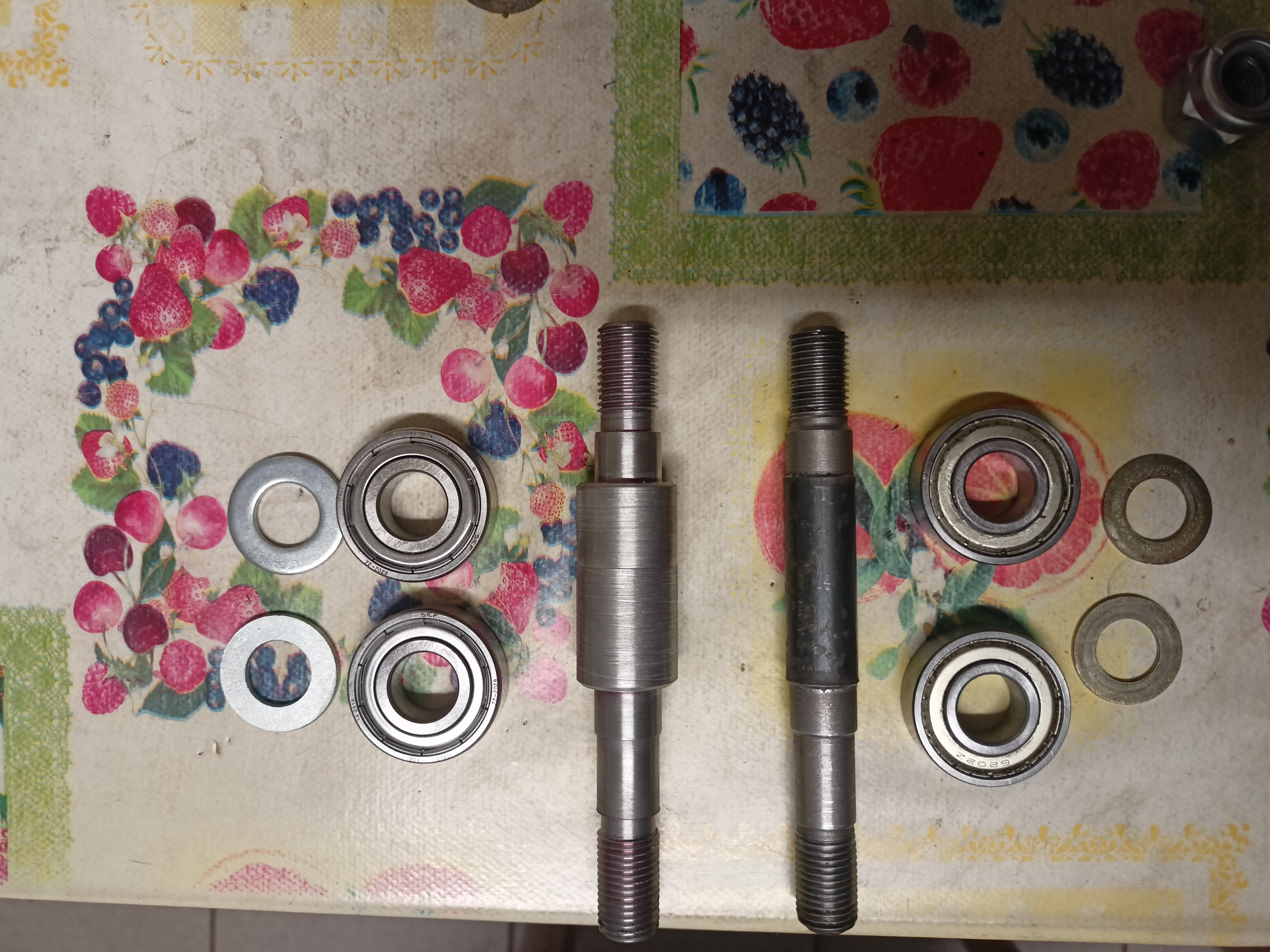

Mne zacal pomocný čap chodiť hore dole, lebo stred tyče, o ktorý sa majú oprieť vnútorné krúžky ložisiek mal opornu plochu širokú asi 1mm a bol dlhší, takže nestiahol ložiská na doraz v tom hnilikovom uložení. Dal som nové ložiská a pán brat mi vytočil serióznu os.

Pripájam fotku, vlavo vyrobok pána brata a vpravo originál.
